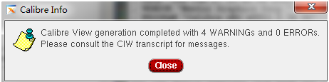

   谢谢,LVS通过了,但是PEX的时候又碰到了问题,具体情况是这样的。

这时,看了一下CIW,发现问题:
这里居然出现了这4warning4error。请问如何解决?

这个错误是因为calibre view里的器件交叠了,在弹出的配置框Device Placement选择Arrayed,或者选择Layout Location的时候在Magnify Instances By这里把缩放比例改小,比如0.1
