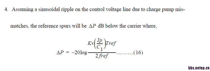

看到一篇论文上面有这样一段文字: U`%3)AUR9`5{A`UIVSNJH@4.png
有几个问题:
(1):请问这个表达式对吗?我有点怀疑是错的,因为最终的杂散水平不是还与电荷泵本身设计的理想程度有关吗,但这个表达式没有体现出来电荷泵的非理想效应的误差,就直接给出了输出杂散水平的表达式,表达式中只与电荷泵的电流成正比
(2)论文中说这个表达式是用来确定电荷泵的电流Ip的取值的,如果这个表达式是对的,那请问这个表达式是怎么得来的

原文附上来看下
