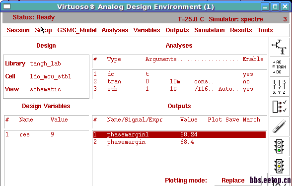

需要用oceanscript仿corner了,这个该怎么处理呢,thx~
发表于 2014-12-25 18:24:25 | 显示全部楼层
用ResultBrowser找到phaseMargin,右击选calculator.
then you get it!
then you get it!
cyl 发表于 2014-12-25 18:24
    2楼,3楼的办法都可以,但是2楼的方法是不是有时候数据不更新?
发表于 2015-8-18 14:57:45 | 显示全部楼层
LG_PM = (180 + phaseMargin(getData("loopGain" ?result "stb")))
totowo 发表于 2014-12-26 09:15
gain margin怎么写啊~
