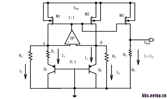

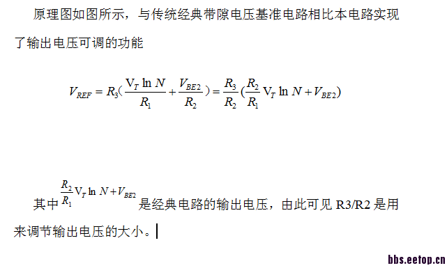

[原创] 带隙基准电压设计

KVL,KCL永遠成立,只是電路運作並非想設計的運作狀況,出來的電壓就不對了
STARUP circuit 就是要讓pmos的vgs拉開使電流導通使整體電路在正確運作

 楼主| 发表于 2014-12-2 10:53:31 | 显示全部楼层
回复 29# taohuachangkai
 楼主| 发表于 2014-12-2 11:00:36 | 显示全部楼层
回复 30# mcgrady
   在这个论坛里看到了这样一句话“0状态时,所有的nmos管G级都为0,所有的pmos管G级都为vdd”  这就是0状态时管子的特点吗?

回复 33# qq1328454800
   哦,谢谢,明白了。R2不能动,通过改变R3实现输出电压可控。

源极的输出电压随着栅极输入的变化而变化
发表于 2020-8-4 11:08:42 | 显示全部楼层
mcgrady 发表于 2014-11-30 23:11
(1)图1多了2个电阻和图2多了4个电阻有什么作用,与图3相比有什么区别?
手算一下,不难发现图一图二的基 ...
请问前辈图1图2的启动有哪儿需要注意的呢??
