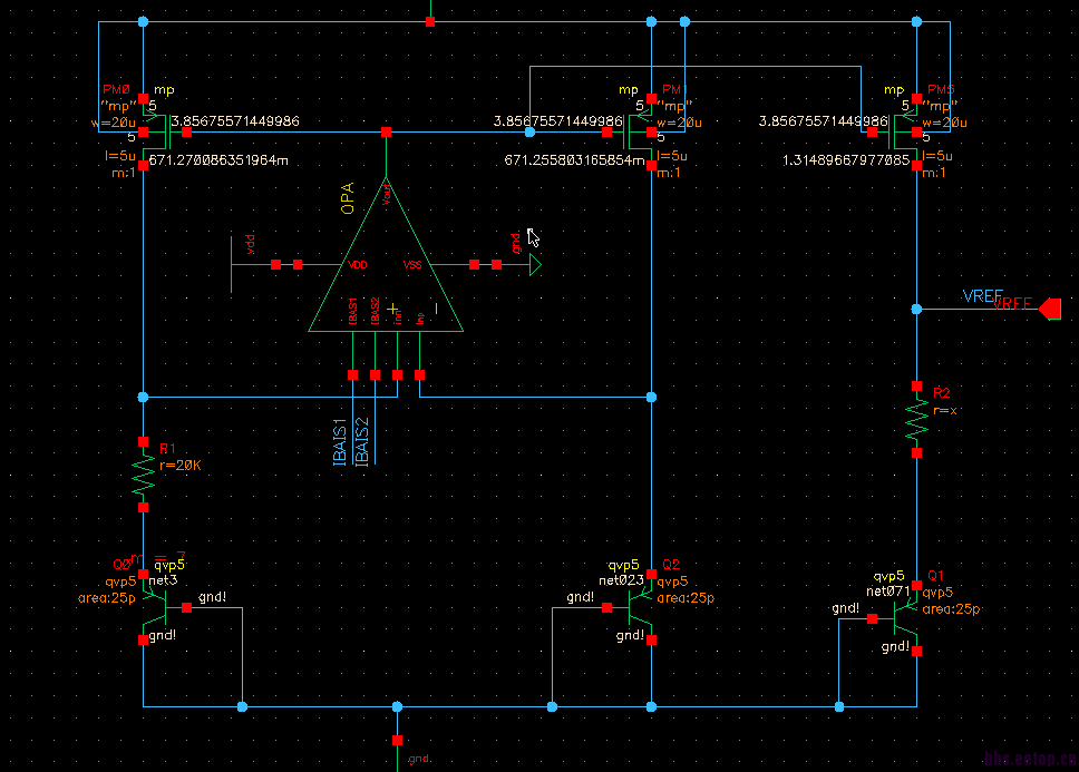

[原创] 带隙基准电压设计
发表于 2014-11-26 21:30:54 | 显示全部楼层
回复 5# qq1328454800
输入为P管的运放不是这么搭的,你翻下书看下
发表于 2014-11-27 00:00:45 | 显示全部楼层
这个电路能用
发表于 2014-11-27 09:25:52 | 显示全部楼层
能用是能用,但是输出端在P mos的S端,这里得到的输出阻抗R小了点,整个OP的增益不大呀,做的没有意义了
发表于 2014-11-27 10:03:55 | 显示全部楼层
建议换成P管输入
发表于 2014-11-27 20:04:32 | 显示全部楼层
看得我想哭
发表于 2014-11-27 21:29:18 | 显示全部楼层
巨型菜鸟,你多看看书啊。
发表于 2014-11-28 09:25:22 | 显示全部楼层
PMOS管做输入对管,NMOS电流镜做负载,好好看下书,不要在犯这种错误了

图片1.png 之前犯了很多低级的错误,感谢各位大神帮我指出,并给出了一下改正方法,在这里小生感谢大家了!!!然后,我把放大器换成两级带米勒补偿的运放,现在这个电路基本上工作了,TC=10PPM左右、、、

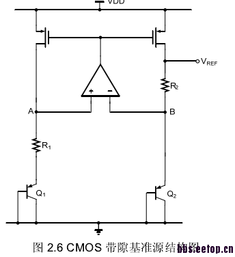

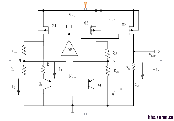

看论文时好多人用到图1、图2结构的bandgap,与书上经典bandgap的电路结构(图3)相比这里多了几个电阻和少了一个三极管,我想问的是
(1)图1多了2个电阻和图2多了4个电阻有什么作用,与图3相比有什么区别?
(2)图1和图2这两种结构的电路于什么区别?
希望给位前辈指点一下,小生感激不尽!!!
发表于 2014-11-28 18:44:18 | 显示全部楼层
这个是因为你的运放的共模输入电压处在了ICMR之外的原因,你用了NMOS做尾电流源,又用NMOS做输入对管,那么你的ICMR下限就是VGSmn0+VDSmn2,在你电路工作时运放的共模电压低于这个值,那么输入对管自然就不会处在正常工作的饱和区,因此你需要把ICMR的下限拉低,不改变这个结构,不换PMOS输入对管也可以做到,只要调整NMOS的W/L使下限足够低也是可以的,当然这不容易做到。
如果换成PMOS管,则相当容易,ICMR下限甚至可以比GND还低,而且PMOS的噪声性能比NMOS更好,如果非要用NMOS,则像楼上说的换成折叠就可以了。
