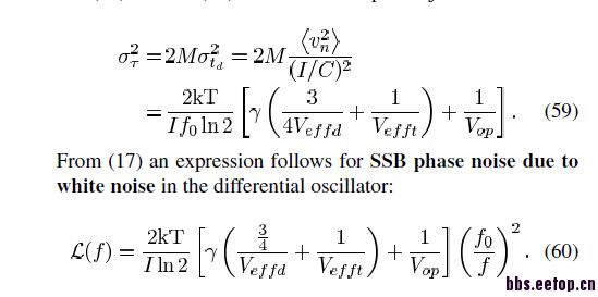

Phase Noise and Jitter in CMOS Ring Oscillators,非常经典的论文!

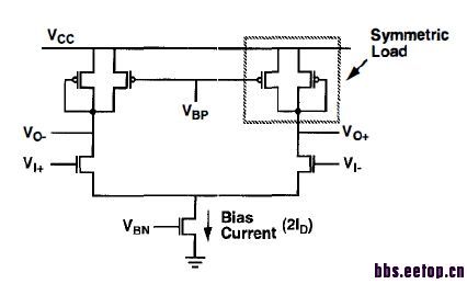

 楼主| 发表于 2014-11-25 09:09:36 | 显示全部楼层
回复 15# albert_eetop
你好,我采用的是maneatis结构,也就是symmetric load,我想计算一下delaycell
的电流,假设我的频率f0=100MHz,精度
要求1%,根据abidi的公式,假设两个veff
都为0.2,Vop=Vswing=0.8V,
公式左边就等于1ns^2
最终计算出来的电流才0.8nA,
哪里出了问题呢?还是计算公式不正确,应该用
其他的公式?
