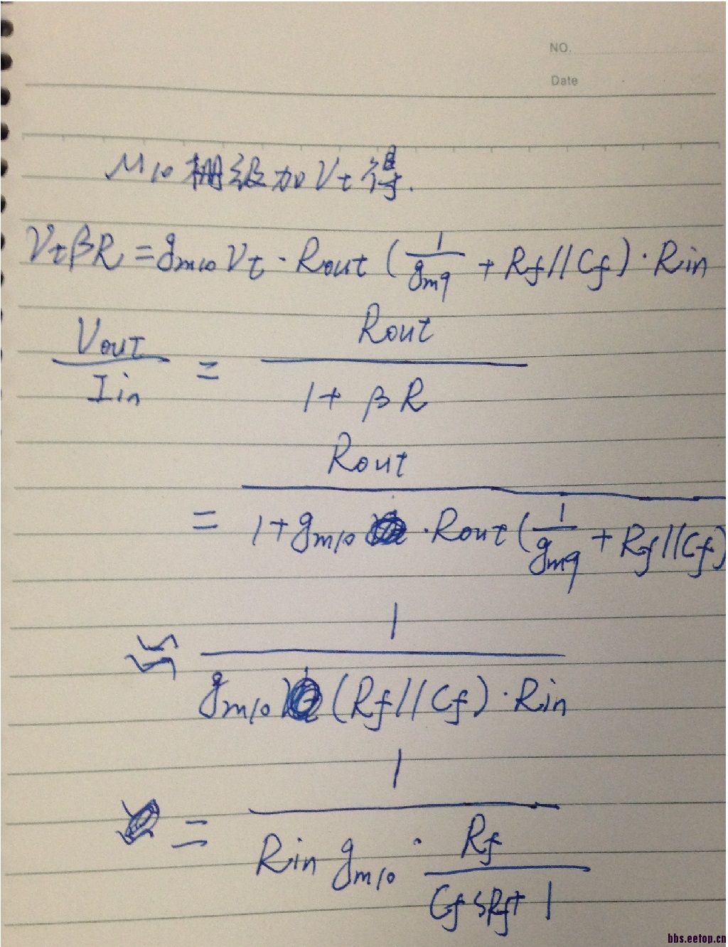

[讨论] 如图的单端放大器如何分析

发表于 2014-10-30 14:24:56 | 显示全部楼层
这就是一个两级运放吧,那个RC是补偿,用的是CASCODE结构的补偿方法,拉札维书第10章讲过,相当于MILLER补偿。
发表于 2014-10-30 14:54:13 | 显示全部楼层
感觉你这个电路没有画全,M9的S端应该是一个折叠点,这样就是一个折叠casecode结构,那么直接是一个米勒补偿电路了
 楼主| 发表于 2014-10-30 15:59:42 | 显示全部楼层
回复 9# aqishisi
    请教大虾,我这个推导错误在哪里,除开输出要加上负号。
发表于 2014-10-30 16:25:41 | 显示全部楼层
回复 15# azeee
不好意思,我没怎么看明白你的式子。我不是用反馈的方法列式子的,个人觉得容易出错,我是对输入和输出点列小信号方程的。
 楼主| 发表于 2014-10-30 16:31:28 | 显示全部楼层
回复 16# aqishisi
谢谢~~两种方法我都试试
 楼主| 发表于 2014-10-30 16:43:09 | 显示全部楼层
回复 16# aqishisi
    非常感谢大神解答~用您的方法我已经推导结果,不过尚未找出反馈方法错误在哪,再次感谢
发表于 2014-10-30 16:49:32 | 显示全部楼层
看不懂你式子里的beta,Rout,Rin都是什么。。。。
不过有一点你要注意,从M9的source往下看到的阻抗不是1/gm9...而是电流源输出阻抗除以M9的本征增益,本身是一个高阻
