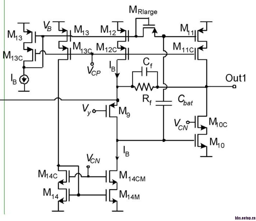

M9的S端是输入
如图VY到VOUT有两个通路, 零极点如何分析?M9的S端是输入

 楼主| 发表于 2014-10-29 19:14:51 | 显示全部楼层
回复 2# SOMANY
    是放大电路,不过我不是很懂他的频率响应= =。

 楼主| 发表于 2014-10-30 09:31:20 | 显示全部楼层
M9的源端回复 4# jxyang1005
发表于 2014-10-30 09:53:25 | 显示全部楼层
在忽略Cbat情况下,近似为Vo/Iin= -Rf/(1+sRfCf)
 楼主| 发表于 2014-10-30 10:16:03 | 显示全部楼层
回复 6# aqishisi
谢谢~
    不考虑通过M9到M10那条通路吗?
M9到M10那条通路要考虑的,他们提供了环路增益,正是由于这个环路增益存在上述式子才成立,当然也只在这个环路带宽下才成立。你可以用小信号推导一下。输入电流的一小部分流过M9,在其漏端产生增益后,使得大部分电流流过M10,即Rf和Cf,这就是环路增益和带宽的来源。
发表于 2014-10-30 10:39:55 | 显示全部楼层
就是接上Rf Cf变成TIA结构的运放,传统用两级的话本身必须加miller cap
但是在这种结构(第一级共栅)的两级运放中,不需要额外加miller cap,直接用外接的Cf当补偿电容,省了一个电容。
这个补偿类似Ahuja结构,本来的miller cap是要跨接在第一级输出和第二级输出之间,但是现在直接利用跨接在第一级输入和第二级输出的Cf代替。
用在TIA或者Filter里。。。
