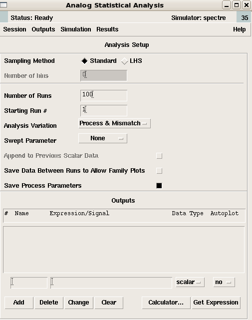

发表于 2014-9-25 10:06:41 | 显示全部楼层
回复 18# victor0o0
请问你一下,mc和mismatch能同时仿真吗?btw:在monte carlo仿真中有process only,mismatch only,process & mismatch,我第三项一直没有仿成功过,需要什么具体设置吗?
发表于 2014-9-25 11:12:52 | 显示全部楼层
回复  victor0o0
请问你一下,mc和mismatch能同时仿真吗?btw:在monte carlo仿真中有process only,mi ...
luyou_alisan 发表于 2014-9-25 10:06
   可以,不过可能需要自己写library usage file。看你那边报什么错
