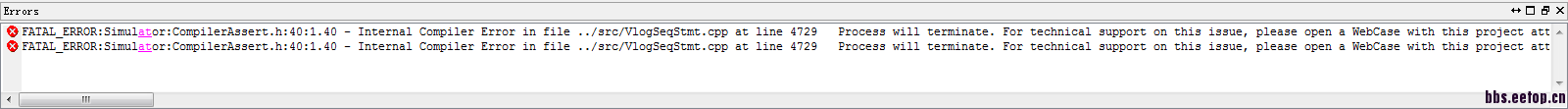

like this?////////////////
function f256;
input [7:0] a;
input [7:0] b;
F256 gx(.a(a),.b(b),.c(f256));
endfunction
反正我最后进行行为仿真的时候,仿真器的内部出错了,经过我的注释,应该是上面这段代码的问题。
发表于 2014-7-28 16:54:44 | 显示全部楼层
不可以。
发表于 2014-7-28 20:50:28 | 显示全部楼层
不可以的
发表于 2014-7-28 20:51:18 | 显示全部楼层
我记得可以编译但是不支持仿真
 楼主| 发表于 2014-7-28 21:05:30 | 显示全部楼层
回复 2# A1985
再请教一个任务和函数的语法问题:任务中可否声明reg parameter 和 integer 类型的变量呢?它们的作用域就是限制在任务中吗?(还是说不可以这样做)
 楼主| 发表于 2014-7-28 21:06:08 | 显示全部楼层
回复 4# cxhy
   是啊
