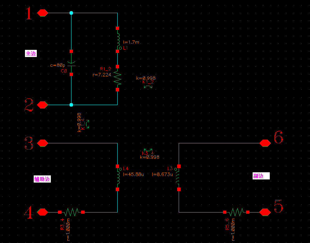

系统元件只要有RCD 变压器 辅助绕组供电所需的diode 电容 启动电阻 Vcc电容 副边二极管和负载电容,其余的元件可以拿掉。
仿真的目的是看芯片内部的东西,所以外围的元件只要能使系统工作即可。
至于二极管的模型可以到一些厂商的网站去下载,找个通用的即可。
仿真不收敛的问题,确实比较头疼。
如果会veriloga,那最好了~~
