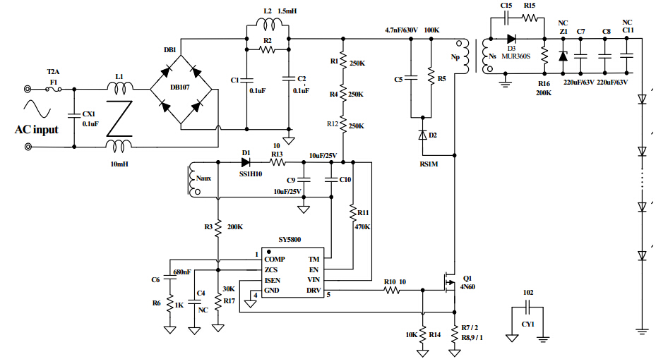

大家好!     我现在在做一款原边反馈AC-DC芯片,在做系统的仿真过程中遇到了很多问题,实在是难以解决,泪奔啊,希望大家能够指点指点啊!!!问题如下:
     1.原边反馈AC-DC芯片在系统仿真中,使用到的变压器是怎样来模拟加入到spectre中来仿真的;
     2.系统仿真中用到的一些外围器件,例如:整流桥堆、变压器次边和辅助边中使用的整流二极管、功率MOSFET开关、RCD吸收电路中的二极管这些器件都是怎样加到进来仿真的。
      之前我使用了Cadence理想库中的理想器件来进行仿真,在仿真的过程中总是不收敛。实在是没有办法解决啦,:'(:'(:'(
      下面是我参考的外围电路图:
登录/注册后可看大图

回复 3# lishiliang
搞了很多天都没搞定啊,加入外围器件的spice model仿真不收敛,

在仿真的过程中总是不收敛
=> 捨棄 transformer model  , 一般使用 inductor 都會如此
可以使用 transformer moacro model 使用 其他 IDEA 元件
如果你跑電路很小使用 inductor transformer 還可以
但是整個 system 不能.
另條路把 circuit 變 macro model 使用 simetrix , Pspice  (I-spice 不推薦)
再不能 , 就先使用 PSIM

回复 5# peterlin2010
你好,谢谢你的回复!!!     请问一下你说的那个transformer macro model是怎样得到的啊,望指点指点啊!!!

发表于 2014-6-18 13:29:32 | 显示全部楼层
use veriloga model
发表于 2014-6-18 13:35:30 | 显示全部楼层
http://bbs.eetop.cn/viewthread.p ... p;extra=&page=1
都在这个帖子上,
仿真不要加这么多外围,EMI 整流都去掉
