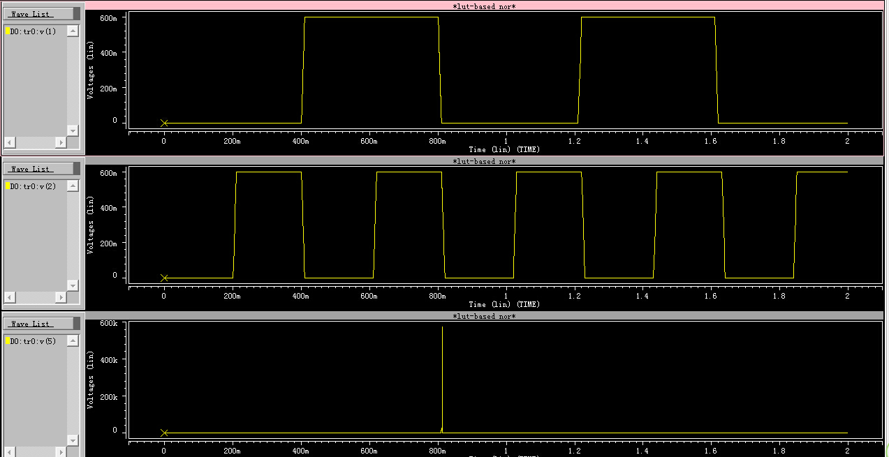

本人在hspice中写了一个双输入或非门,输入如下:
Vin_a 1 0 PWL 0 0 0.4 0 0.41 0.6 0.8 0.6 0.81 0 R
Vin_b 2 0 PWL 0 0 0.2 0 0.21 0.6 0.4 0.6 0.41 0 R
暂态分析所得数据如下(其中5为输出):
        time                voltage      voltage      voltage
                                     1            2                5
    0.                              0.           0.         600.0000m
  100.00000m               0.           0.         600.0000m
  200.00000m               0.           0.         600.0000m
  300.00000m               0.         600.0000m      0.
  400.00000m               0.         600.0000m      0.
  500.00000m            600.0000m      0.           0.
  600.00000m            600.0000m      0.           0.
  700.00000m           600.0000m    600.0000m      0.
  800.00000m          600.0000m    600.0000m      0.
  900.00000m               0.           0.         600.0000m
    1.00000                    0.           0.         600.0000m
    1.10000                   0.         600.0000m      0.
    1.20000                   0.         600.0000m      0.
    1.30000              600.0000m      0.           0.
    1.40000              600.0000m      0.           0.
    1.50000              600.0000m    600.0000m      0.
    1.60000              600.0000m    600.0000m      0.
    1.70000                 0.           0.         600.0000m
    1.80000                 0.           0.         600.0000m
    1.90000                 0.         600.0000m      0.
    2.00000                 0.         600.0000m      0.
从.lis文件看来,该电路逻辑功能正确,但是在观察波形的时候发现不正确,请问各位,这是什么原因

输入输出波形
输入输出波形
发表于 2014-6-1 17:11:25 | 显示全部楼层
LZ,注意你的波形的单位
 楼主| 发表于 2014-6-1 17:56:02 | 显示全部楼层
回复 3# chudong
    单位有不对吗,波形里电压都上到K了
发表于 2014-6-1 18:00:37 | 显示全部楼层
回复 4# xm900626
    5 都上K了,list文件里的m肯定在Fit下被淹没了
