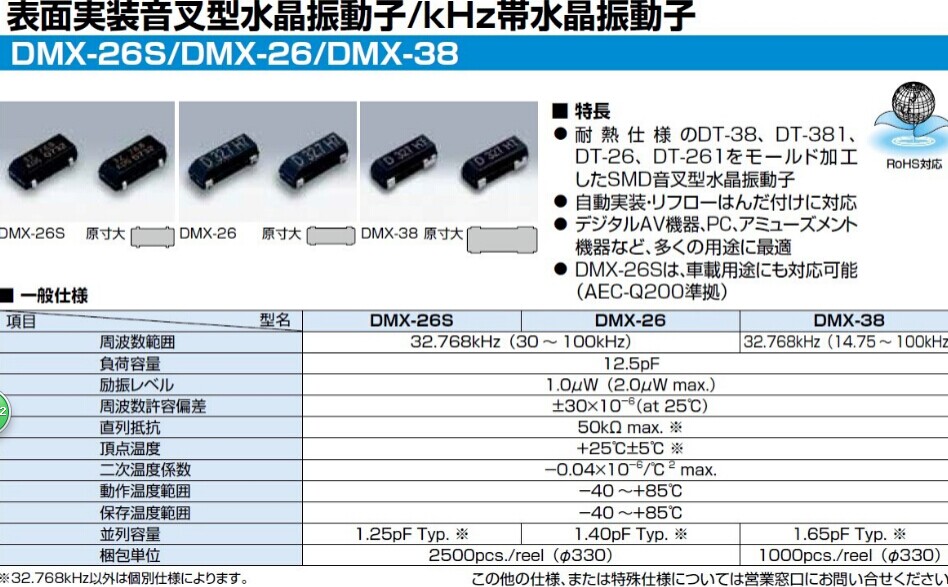

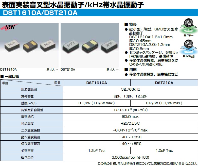

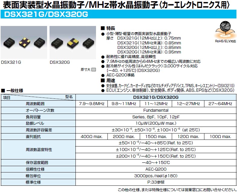

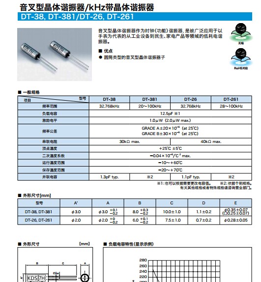

32.768,请找 上海唐辉电子 申请免费的样品。
唐辉电子非常乐意和工程师朋友们,长期互动、探讨技术问题,共同进步,一起把事情做好。
唐辉电子,深耕晶振行业15年,非常专业,行业公认。口碑相传。
唐辉电子官网上,有很多的晶振应用方面的文章。
32.768晶振4.jpg 32.768晶振3.jpg 32.768晶振2.jpg 32.768晶振.jpg 32.768晶振 DMX-26S.jpg 32.768KHZ DT-26 圆柱型.jpg 8M晶振.jpg
