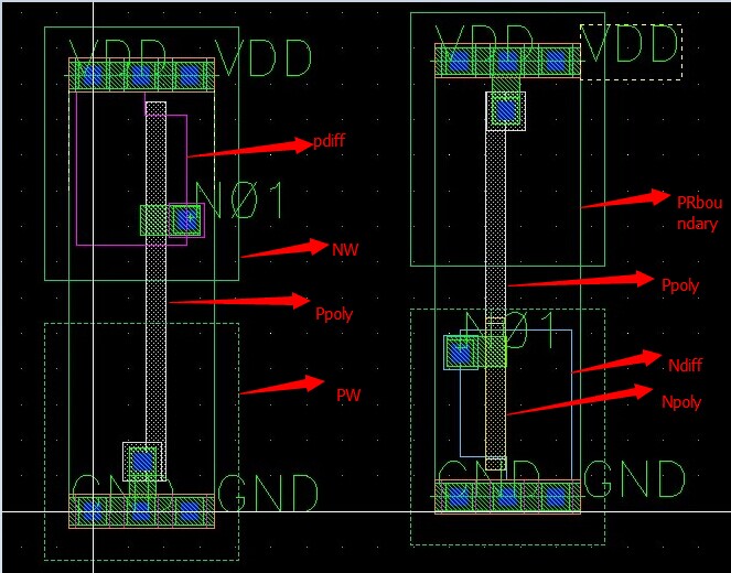

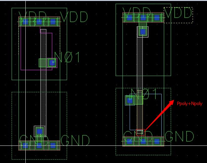

上图为tieh/l cell的版图,单独做lvs的时候都pass;现在做整个chip 的lvs,左边那个过了,右边的没过,请大家帮我分析一下是怎么回事。
那个npoly和ppoly相叠加的部分,extract了个net 3,lvs的report里提示
layout:  Source:
net 3      GND
GND

单独做lvs的时候都pass;-------〉那就是单个cell 没问题呗
整体的不对,出来什么错误呢?
ps:npoly和ppoly的gds no. 一样么?
发表于 2014-5-19 18:19:04 | 显示全部楼层
layout上把两个GND连起来

找到问题了,
pad的版图里,GND net所在的二铝打了两个电阻标识,calibre认为这两个电阻标识把GNDnet 分成了三条。我现在处理的方法是把这个电阻删了。
不知道在runset file咋改这个规则?谁提点建议,大概是什么关键字什么描述语句处理这个问题的?

1. Device. 如果那里有两个device,两端自然不是同一根net,看lvs report就知道了
2. Connect. 如果connection的metal要求不含那个标识层,那你要让那里和旁边的metal connect起来才行
