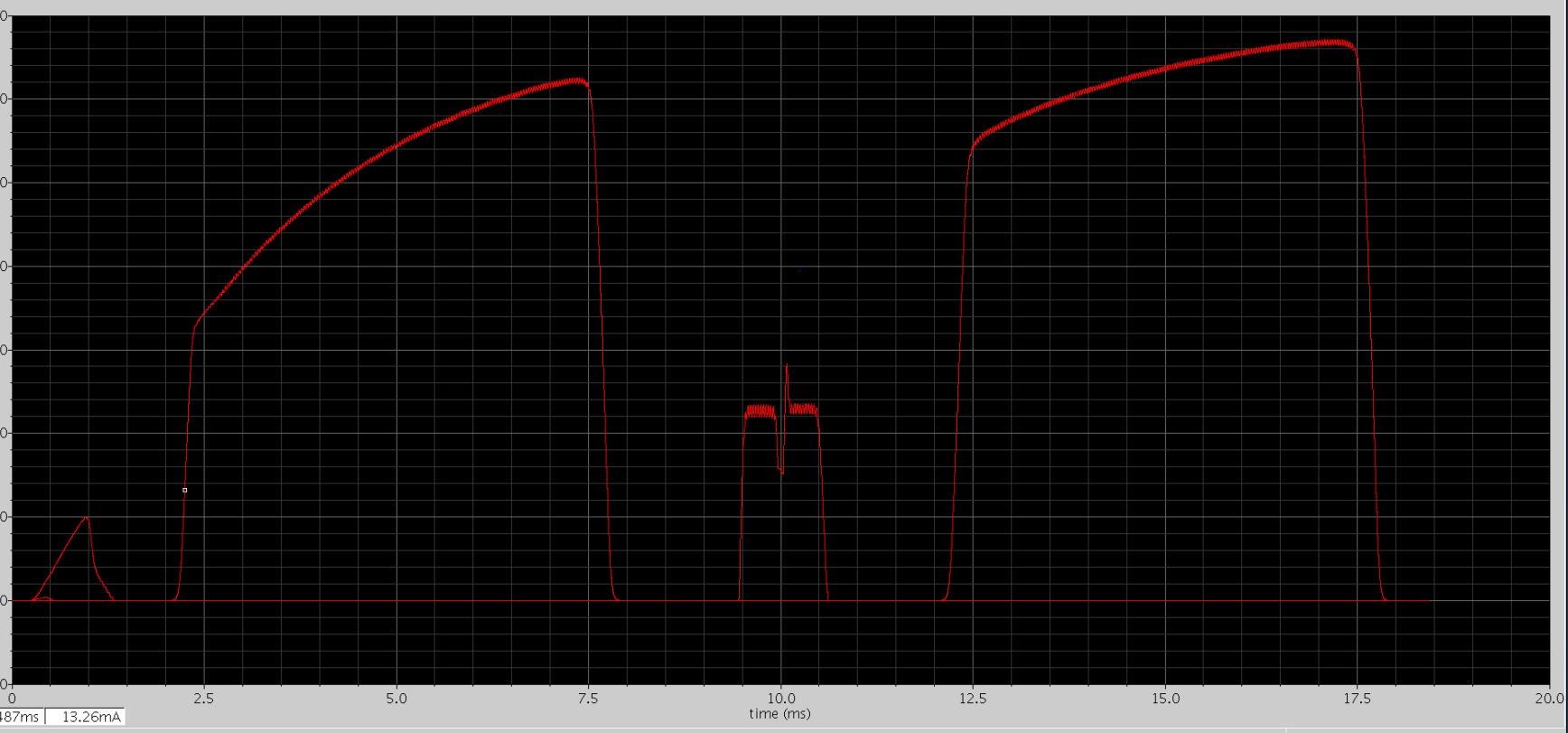

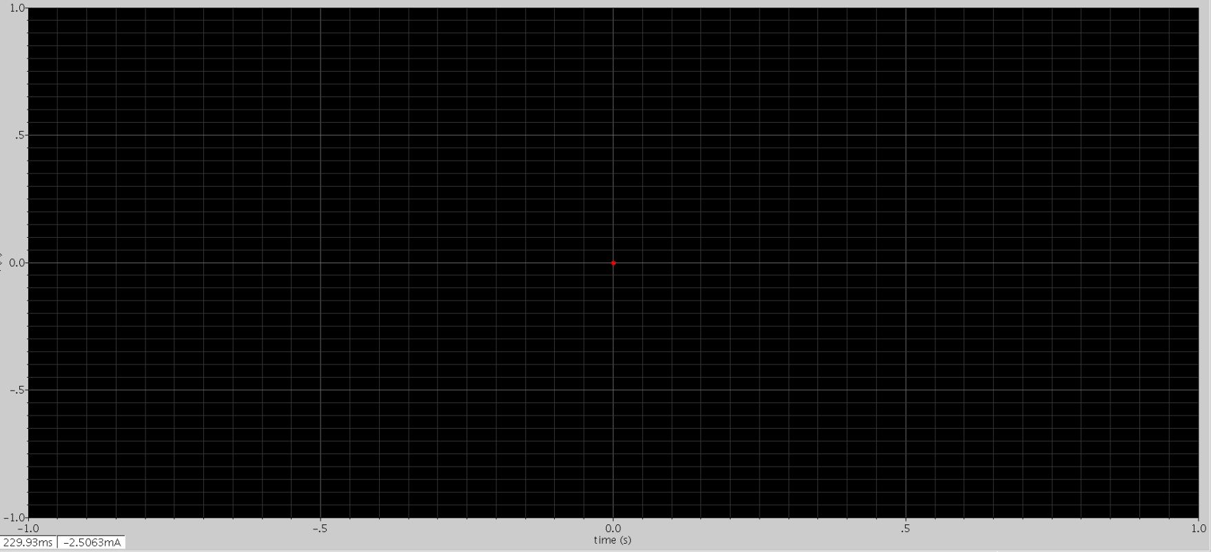

仿真到一定时间,波形就变成一个点了,如图所示,什么原因?怎么处理啊?

tran仿真? 什么电路那?
回复
发表于 2014-5-7 11:12:41 | 显示全部楼层
你的tran仿真时间过长。你先删除simulation下该仿真的数据文件,再次仿真即可

 楼主| 发表于 2014-5-7 13:03:37 | 显示全部楼层
    数据太大,就画不出来?那我要是需要仿那么久呢?

发表于 2014-5-7 20:07:15 | 显示全部楼层
我的ICFB是有这样一个BUG,每次我都是仿真完后,关掉ICFB重启后,就能看到波形了
回复
发表于 2014-5-8 09:54:24 | 显示全部楼层
这个问题很常见貌似,有时候是因为仿真到一定时间后,保存会出错,整个icfb关掉重启再仿就好了,不知道你是不是这个问题
