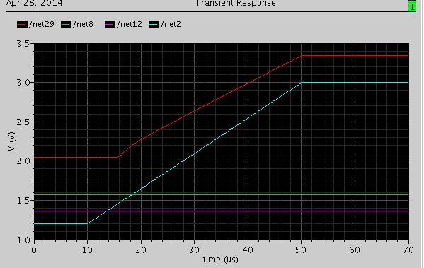

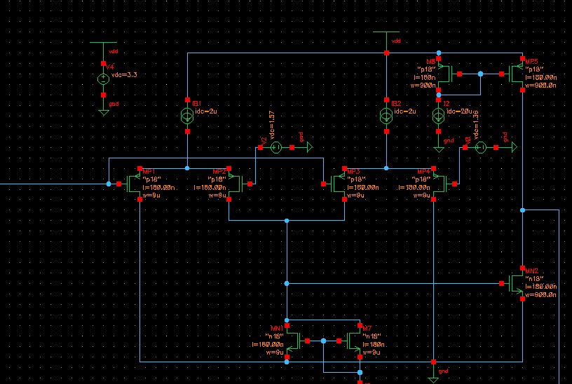

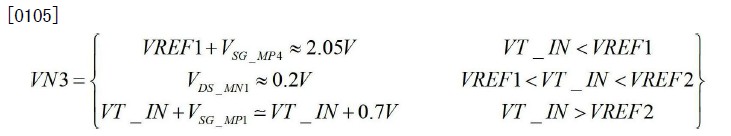

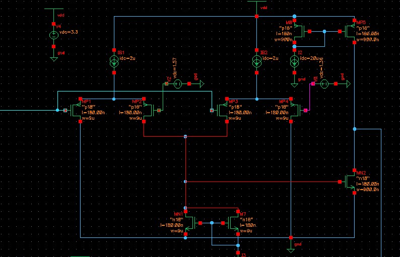

com 1.jpg 一个窗口比较器,目前仿真出来输出一直是低电平,目测放大器没有工作,按所示电路图设计,VN3节点(即所示仿真图的输出)电压应该满足如下,但是在输入进入窗口电压范围时,节点电压还是升高,所以比较器输出一直是低电平。 QQ图片20140428212231.jpg QQ图片20140428212225.jpg QQ图片20140428212215.jpg 求大神指教,感激不尽!
