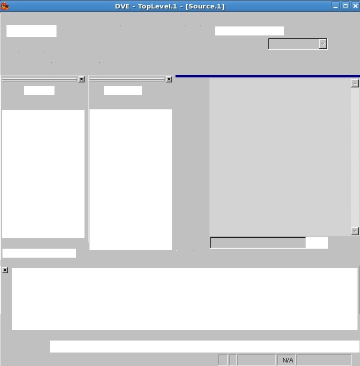

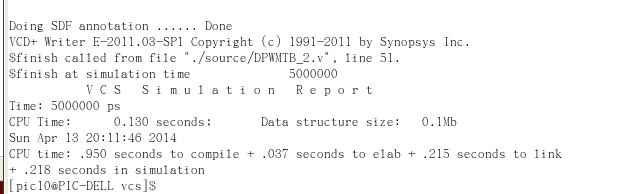

RT,在输入run_vcs运行后,打开dve,就出现下图,一直没有反应,请问是什么原因?
dve打不开
dve打不开
运行完run_vcs
运行完run_vcs
发表于 2014-5-6 11:08:52 | 显示全部楼层
回复 1# 小沫鸭梨大
   dve似乎跟scim输入法冲突,我是卸载scim输入法之后解决这个问题的
