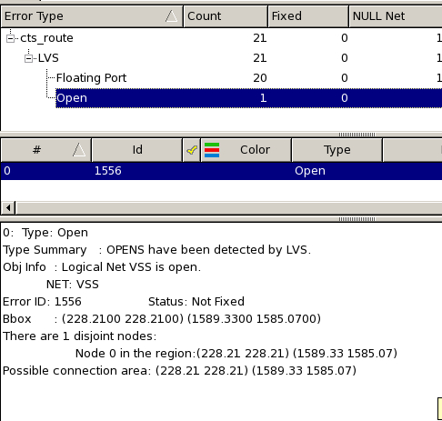

在verify_lvs的时候出现了float和一个vss  open,open整个白茫茫的一片,出现VSS的地方都出现了错误,没法具体定位,是哪里设置不合理了吗?ERROR : OUTPUT PortInst fzu8051_top_inst/MCU8051/i_cpu/cyc1/U9 Y doesn't connect to any net.

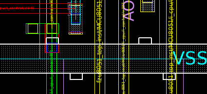

整个图中出现VSS的地方,几乎都出错了!

期待大神回复。是否是因为没有via什么的?
有没有tie 和 drive_pg_connection.

先verify_pg_nets 确认PG有没有问题,check_mv_design 去看power 连接,都没问题了再搞PV
 楼主| 发表于 2014-4-9 15:26:02 | 显示全部楼层
回复 2# 小干爹z2z
有连接,我又特意去连了一下。 怎看看是不是via的问题呢,其他地方via都可以自动用上的说

发表于 2014-4-9 17:22:42 | 显示全部楼层
回复 6# 白兰地
input不能floating但是output是可以的,只要确实是floating的,那就没问题
和另个帖子的问题应该没关系。如果不放心,可以从头来一遍试试

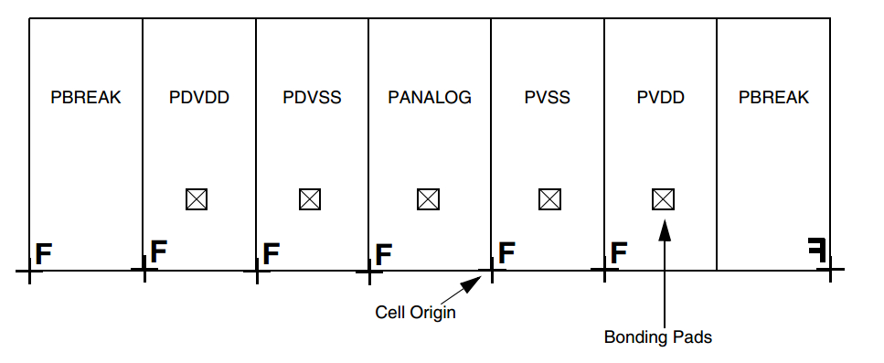

 楼主| 发表于 2014-4-10 08:53:39 | 显示全部楼层
回复 9# damonzhao
   恩恩,感觉那边也没改到VSS,不过之前一次没出现open,我再去试一下看看
   看来下IO的文档里面写着要加隔离PBREAK,里面推荐的pad的摆放方式像下图那样,是不是所有的电源pad最好这样摆放呢,因为感觉电源pad一般会放到四周去。PVDD是1.8V  PDVDD是3.3V
PBREAK is used to break power and ground rings and to isolate substrate. They have back-to-back diodes between different ground signals
