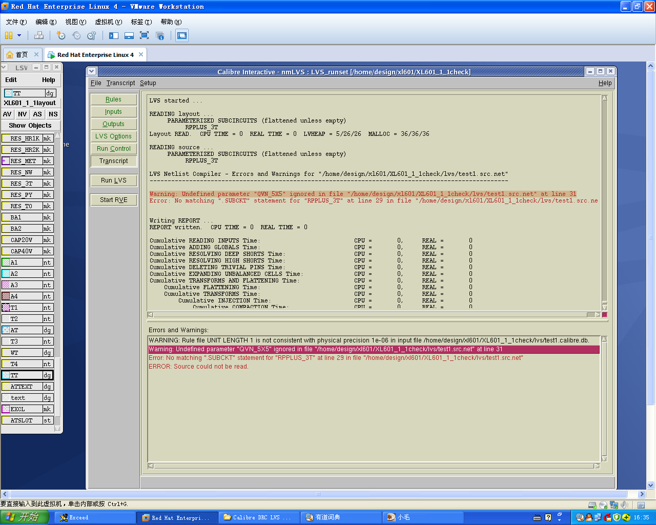

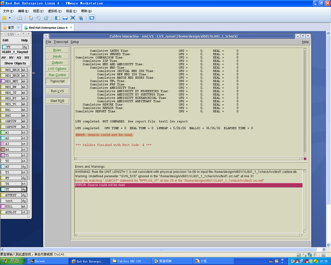

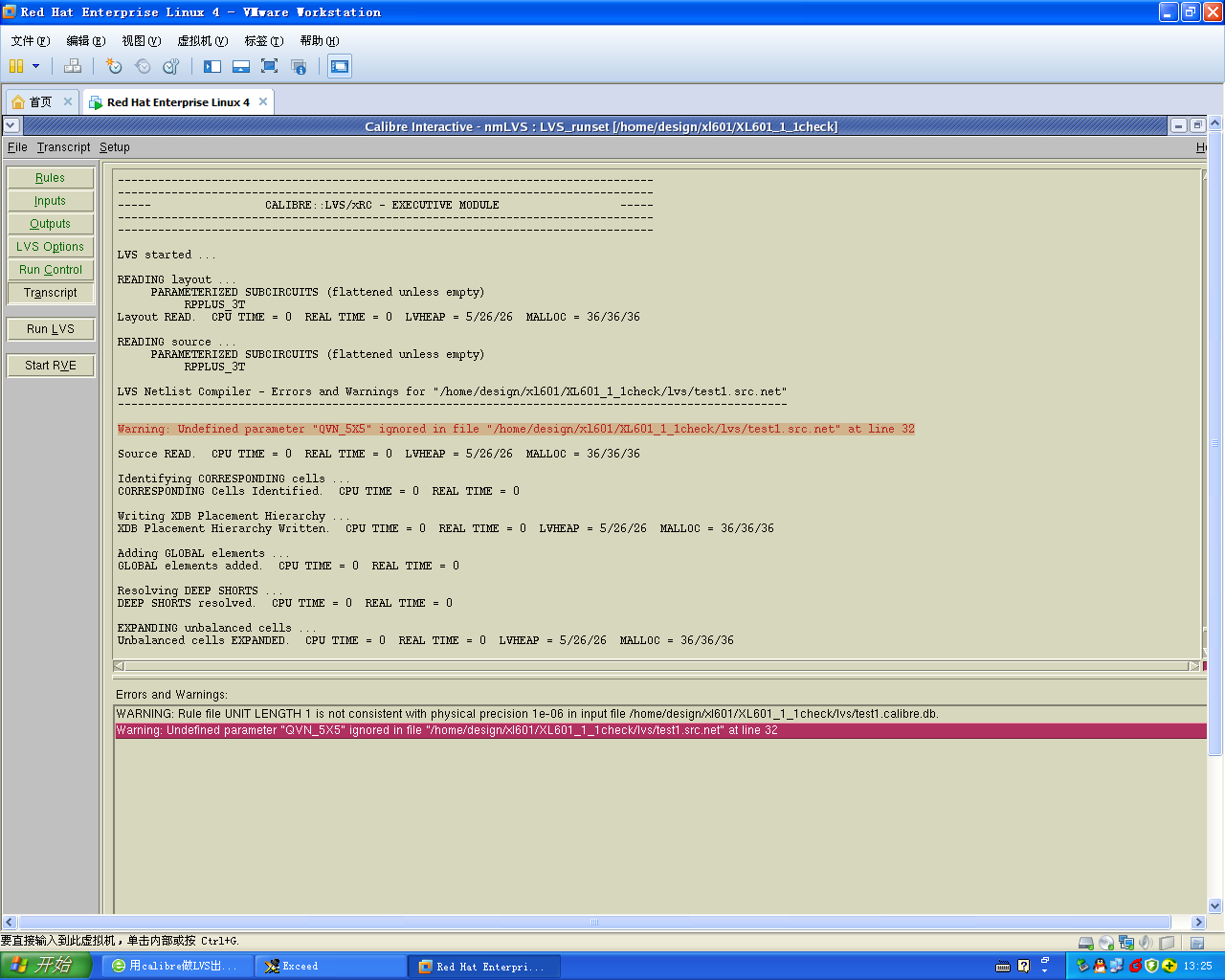

用calibre做LVS出现以下的情况,请高手帮忙?很急

什么工艺?
 楼主| 发表于 2013-12-23 17:00:36 | 显示全部楼层
回复 2# stevenrgpeng

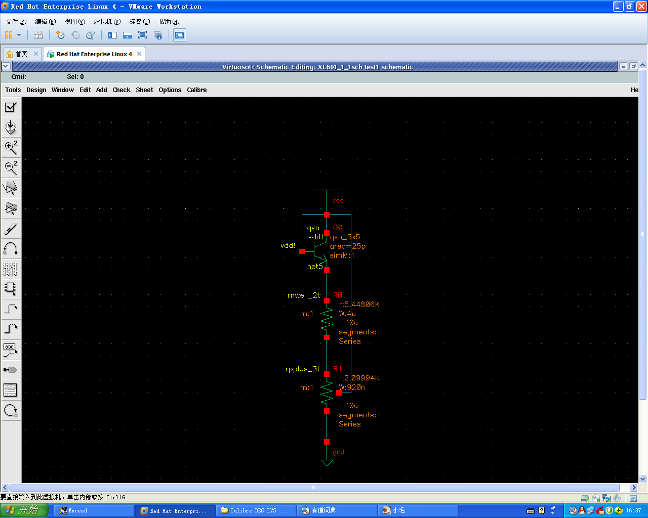

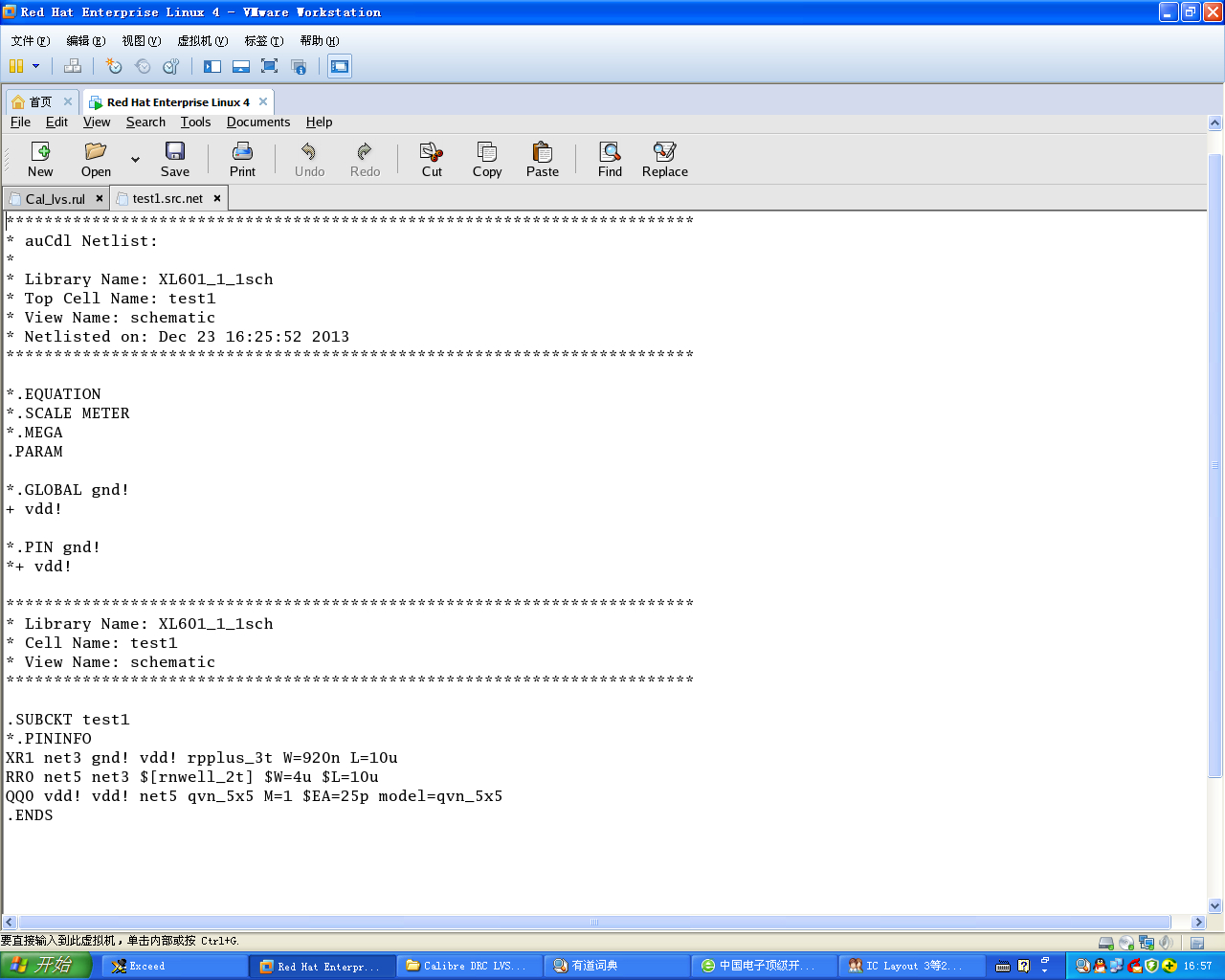

BCD 工艺 以下是原理图网表

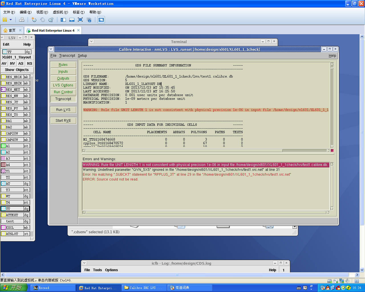

发表于 2013-12-23 18:11:04 | 显示全部楼层
SUBCKT问题,应该是在/calibre/LVS/类似的目录下有个文件(非rule),在calibre setup中include这个文件就可以了

回复 4# dtt0000
有没有解决这个问题的根本的办法,能不能改CDF,有人说,解决这个问题的最根本的办法是该CDF,总不能每次都改netlist,你说的办法,其实就是看网表里缺什么,然后自己写个.subckt语句,最后导入。
发表于 2013-12-24 09:21:01 | 显示全部楼层
回复 5# 蓝风紫心
根本解决办法就是更新pdk,把你的电阻的subckt可以提出来,看样子像是csmc的bcd工艺哈

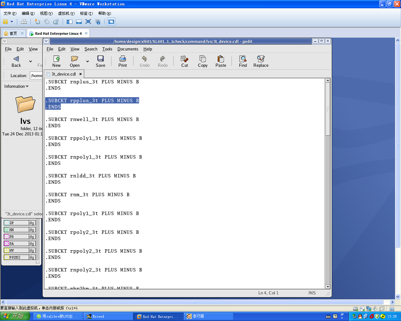

发表于 2013-12-24 10:03:15 | 显示全部楼层
在CDL导出的netlist里面加上工艺库自带的一个SUBCKT文件,CDL导出的界面里面有个include选项就是这个地方加上,某Foundry所带的那个文件是empty_subckt.sp。不建议轻易改动PDK的CDF。

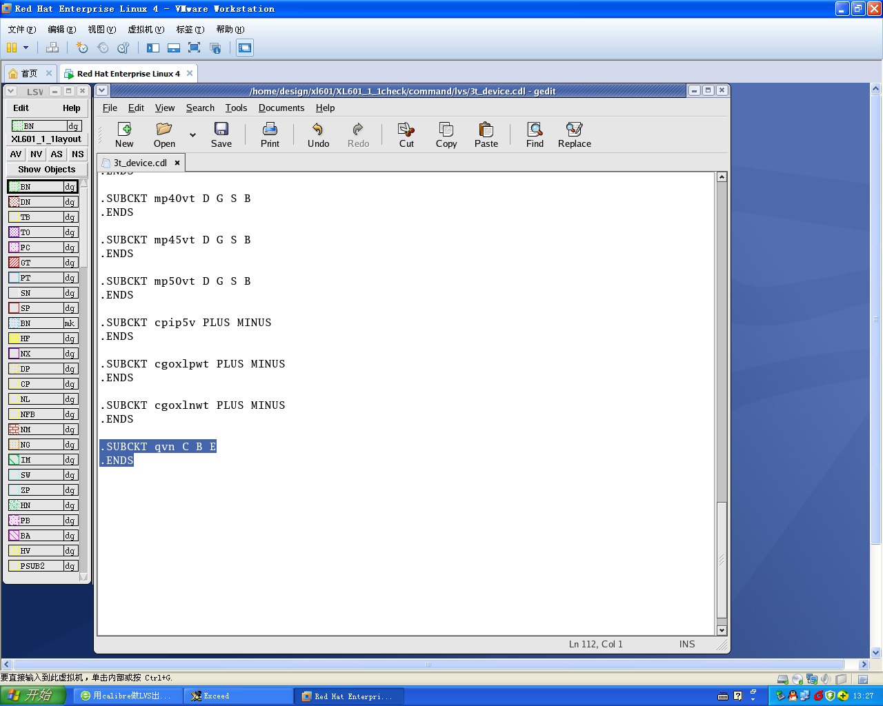

 楼主| 发表于 2013-12-24 13:28:41 | 显示全部楼层
回复 9# stevenrgpeng
你好,上面说的问题,导入cdl文件rpplus_3t电阻已经解决了但是QVN还是无法匹配
