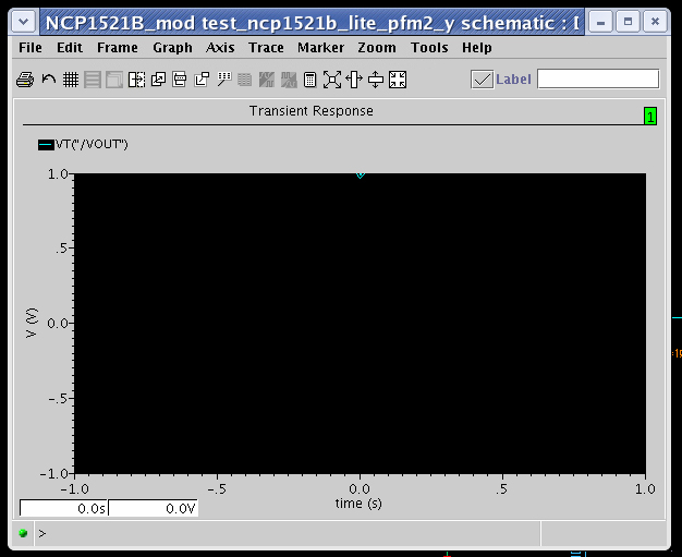

spectre的波形大于十几ms就读不出了,波形文件大小只有30M,但还是读不出。之前没跑过这么长时间的仿真,现在出现了这个问题,请问怎么解决啊,谢谢!、

在ADE里设置:
ADE setup-->environment-->userCmdLineOption 加入-64
即可

看来对LZ这个不适用
-64后,能够支持更大的仿真结果文件,32位下仿真结果一旦超过2G就读不出来了

发表于 2013-12-11 22:33:29 | 显示全部楼层
先确定你是否保存了这个VOUT节点!然后实在还不行的话,直接把VOUT加到plot的窗口里去,让它仿真完毕自动plot出来
先确定你是否保存了这个VOUT节点!然后实在还不行的话,直接把VOUT加到plot的窗口里去,让它仿真完毕自动pl ...
buckaroo 发表于 2013-12-11 22:33
已经保存了VOUT节点,能打印出,不过波形错了,如上面的附图所示。之前7G的文件也能读出,现在这个文件大小是32M,应该不是文件大小的问题。自动打印结果还是一样
是我搞错了,重启系统后用-64的命令能print出波形了,非常感谢
