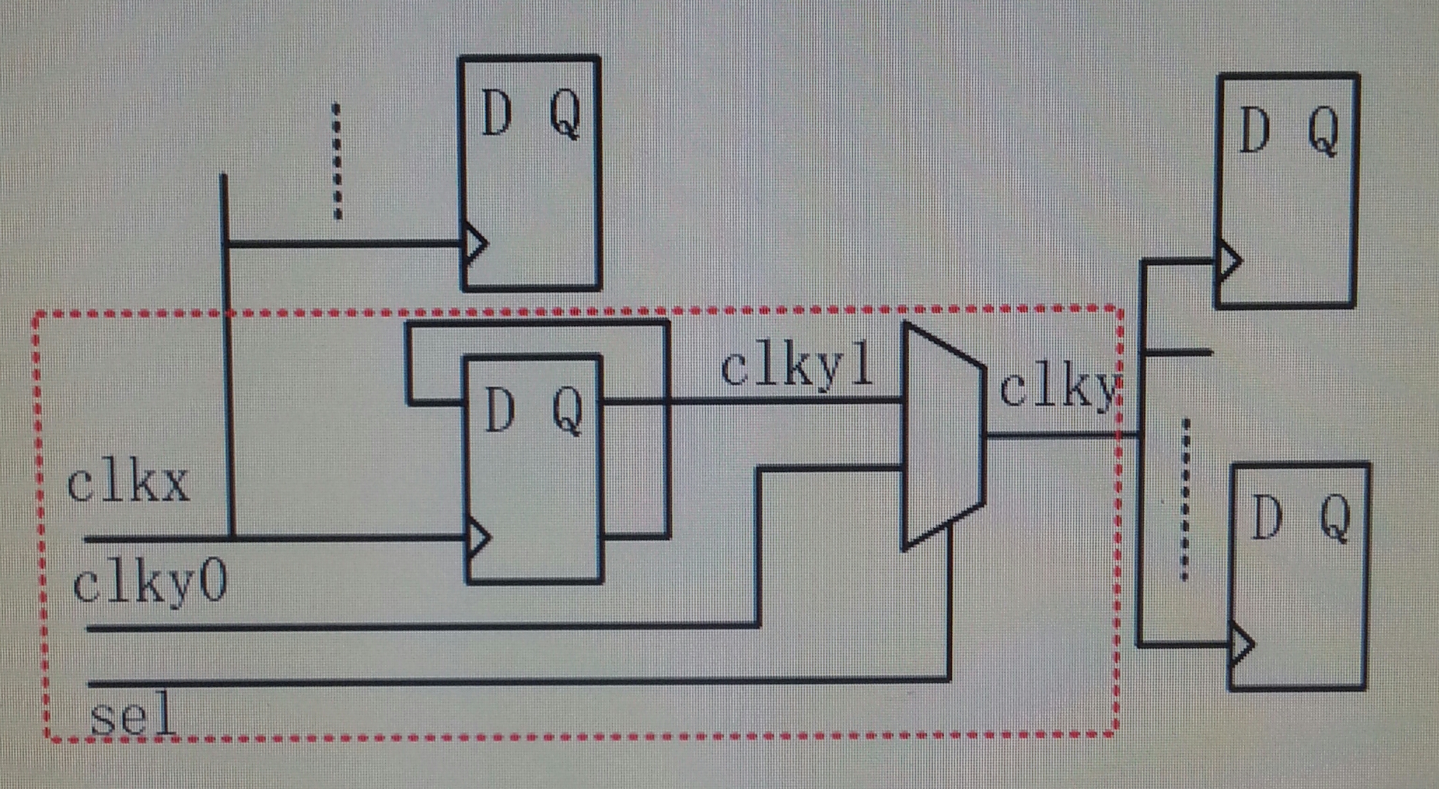

设计有两个时钟域!clkx和clky!而且两个时钟域之间有跨时钟域的时序路径!如图所示,clky1由clkx六分频产生,clky0是外部输入的,当mux的sel为1时,clky等于clky0,反之为clky1,请问这种时钟应该如何约束? 20131209_161655-1.jpg

create generated clock  clky_a  [get_pin mux/z] -master_clock clockx
create generated clock  clky_b [get_pin mux/z] -add -master_clock clocky0
set clky_a and clk_b async group

   clk_y1 和clk_y0设physically_exclusive:
set_clock_groups -physically_exclusive  -group {clk_y1}  -group {clk_y0[size=1.2em]} [size=1.2em]
clk_y1和clk_y2均做成gengerated。
然后mux/Y端不需要设clock

前面没写清楚,再写一下:
1-y1和y0设exclusive,因为mux的输出会有两种模式
2-y1由x生成,设generated
3-y0用create
不需要在mux的输出点定义clk y
