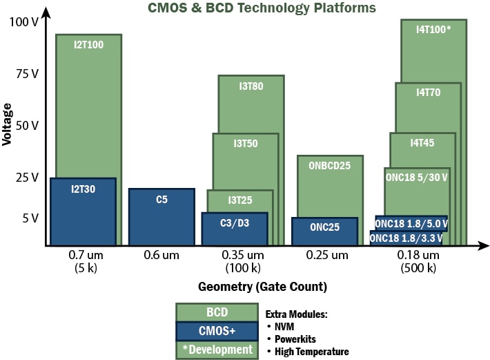

OnSemi 有在做代工????
http://www.onsemi.cn/PowerSolutions/content.do?id=16558
登录/注册后可看大图
PS5LV 製程
0.8um PS5LV process
ONC25製程
http://www.onsemi.cn/PowerSolutions/content.do?id=16680
  • 门氧化物电压:2.5、3.3、5.0 V
  • 2至5层金属
  • 顶层金属可选厚度:1.0、1.5、3.0 μm
  • 金属-绝缘体-金属(MIM)电容:1.0 fF/μm2,位于顶层金属之下
  • 肖特基二极管(计划提供)
  • 齐纳二极管:5.15、5.5、6.2及7.4 V
  • 高薄膜(sheet)电阻(1.5 kW)多晶硅电阻
  • 低温度系数多晶硅电阻
  • 硅化物工艺,带可选阻断(optional blocking)
  • 深N阱用于P阱隔离及NPN,还可在数字模块中用作低N阱以优化封装密度
掩膜层数量
单门,2层金属16
双门,2层金属22
单门,5层金属22
双门,5层金属28
