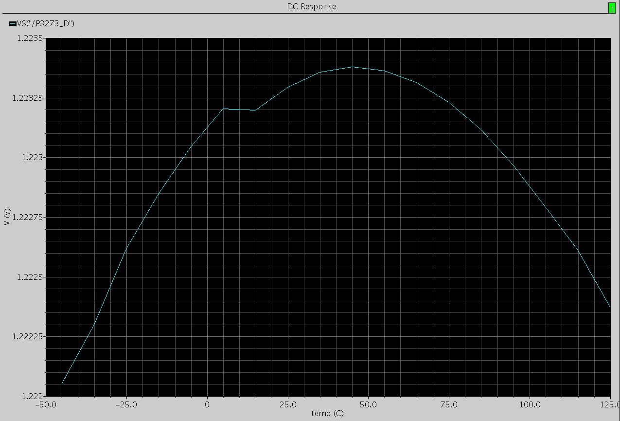

change scan step to 0.1 degree
发表于 2013-12-2 20:34:27 | 显示全部楼层
回复
发表于 2013-12-3 10:42:33 | 显示全部楼层
CSMC工艺8寸的PDK,我也遇到类似问题,估计和model有关,直接忽略!
回复
发表于 2013-12-3 11:10:42 | 显示全部楼层
这个应该问题不大吧,基本都是model、仿真工具、还有步长导致的。
回复
发表于 2013-12-3 11:56:07 | 显示全部楼层
如果步进精度很高了,就不用去管了
