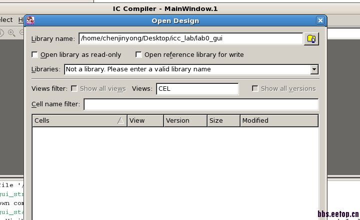

初学ICC  出现这个问题, 这是啥原因呢??谢谢大侠解答

你是哪个lab? 会不会你的目录没有指对?

用 open_mw_lib試試看不一定要用GUI
順便看看LIBRARY有沒有問題

你是不是在win下解压的,你在linux下解压试试,因为win下文件名不支持:
 楼主| 发表于 2013-10-18 11:27:01 | 显示全部楼层
回复 4# wenjian07
    恩  就是你说的那样  谢谢了

楼主怎么解决的?我遇到这个问题
发表于 2017-7-18 17:08:41 | 显示全部楼层
回复 9# helimpopo
已经解决!
根本不是在linux下解压的事情!!说三遍!
就是改名问题,把lib_1改成lib:1以及CEL里面第一个_也改成:比如placed_1改成placed:1就好了。
