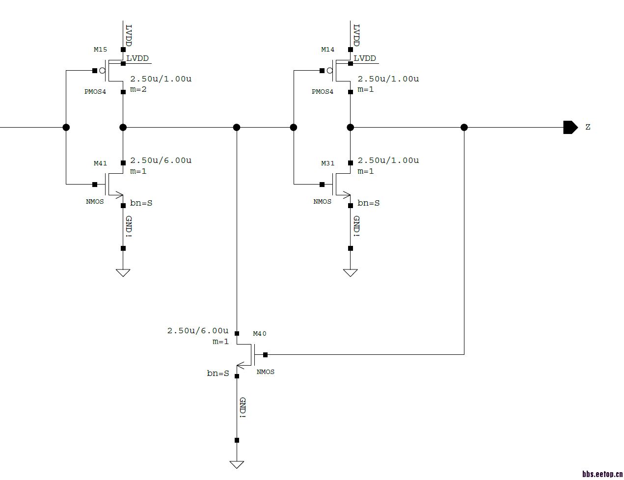

[求助] 怎么将schematic editor中的电路图导出为这种清晰的效果啊,谢谢!

就是将电路导出为白色底色+黑色线条,而且效果清晰,谢谢!
发表于 2013-9-12 06:16:57 | 显示全部楼层
先把电路图里display的dot变成none,截图,反色,图像处理软件去色

发表于 2014-1-3 15:24:54 | 显示全部楼层
不是这样的哦,最简单是由cadence 导成PDF格式,图片就会非常清晰的
degign ---plot ---submit plot

 楼主| 发表于 2014-6-2 17:44:14 | 显示全部楼层
谢谢大家!问题解决了,方法如下
1.在.cdsenv文件里面添加
setenv PATH {$PATH}:/tools/ic5141usr5/tools.lnx86/plot/bin
2.在/home/user1下terminal运行plotconfig,添加打印机Apple LaserWriter Ⅱ NT/NTX,按setup 》ok ,再按Queue 》 ok,接
着按save,按quit
3.在schematic editor里面Design>plot>Submit,弹出窗口Submit Plot
Plot 选 viewing area
不选Header
点击Plot Option,弹出窗口
Plotter Name 选  Apple LaserWriter Ⅱ NT/NTX,
Paper Size   选  A4
Orientation  选  landscape
选中Send Plot Only to file,填上/home/user1/bg.ps,点击
ok,在Submit Plot窗口按Apply,产生bg.ps文件
4.将bg.ps拷贝到windows里,安装Adobe Acrobat,双击bg.ps转为bg.pdf
效果还不错
