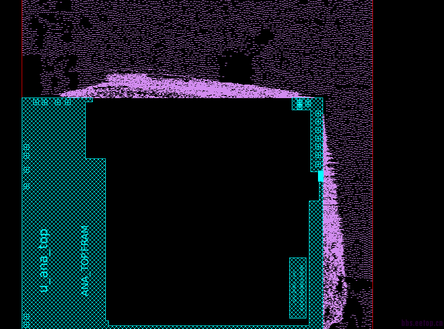

[求助] 为什么我的stdcell在macro外面place呢?
发表于 2013-9-5 17:23:55 | 显示全部楼层 |阅读模式
如图!那里也没有设置placement blockage!
刚开始的时候die area设置的和macro边框大小一样,floorplan的时候提示我空间不够!
试了好久才知道stdcell没有place进macro里面!
什么情况会是这样的呢?
发表于 2013-9-6 07:39:01 | 显示全部楼层
U字型macro吧?没有定义overlap obs

 楼主| 发表于 2013-9-6 08:59:10 | 显示全部楼层
回复 2# 陈涛
   请问陈大!该如何定义,ana_top frame我是用gds使用astro工具生成的!谢谢!
发表于 2013-9-6 10:44:15 | 显示全部楼层
用Milkways加
或者直接vi lef
 楼主| 发表于 2013-9-6 10:49:44 | 显示全部楼层
回复 5# zfx253
   Milkway什么功能呢?没有使用过呢!指点一下吧!谢谢拉!
发表于 2013-9-6 11:46:44 | 显示全部楼层
synopsys的物理库编辑工具

ls是我lef代码,不知道有没有什么问题!我使用这个lef还是会有上面的问题!
发表于 2013-9-17 21:33:02 | 显示全部楼层
回复 1# zg8312
  ASTRO 打开block的framview,用layer192层随便画个框框,保存退出即可!
