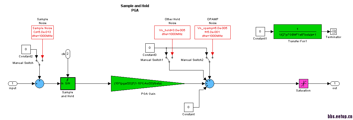

刚刚开始接触流水线ADC,现在在做仿真这一块,看了很多大神的帖子,但是关于仿真这一块的各种噪声来源不清楚,例如这个大神的采保电路里面的这些噪声(最上面的加的一些噪声,即框是红色的噪声) 图片1.png 试问这些噪声怎么计算,我需要具体一点的公式或者文献,具体一点,最好我能直接把已知的数据带进去直接计算的那种,谢谢
发表于 2013-8-28 14:25:38 | 显示全部楼层
pipeline adc 设计前端的仿真,用matlat建模把各种噪声源考虑进去进行评估是最基本的。这些噪声源就是你的信号链路上可能的噪声源,具体的就是各个模块的参考噪声,具体的计算就涉及到噪声的知识了。晶体管热噪声和KT/C噪声,当你能把这些噪声都评估出来是,把这些量化的噪声加入matlab模型就可以评估整个系统的性能了,如果功力够,基本上在建模阶段就可以预见系统的性能。但是这个是在你对整个系统都能掌控的能力之下,论文推荐gray的学生的博士论文,95年的Cho的和96年的David William Cline的,当然Chiu Yun的也不错,这哥们是中国人。等你对这个系统有所了解,再慢慢开始搭。pipeline貌似结构简单,但是想要做好,不是很容,论坛里有很多人在多,有问题多问问。

不需要matlab,手算一下就可以搞定,或者用excel也行
 楼主| 发表于 2013-8-28 17:09:09 | 显示全部楼层
回复 5# fuyibin
    您能说具体一点吗,这个我不太明白您的意思
