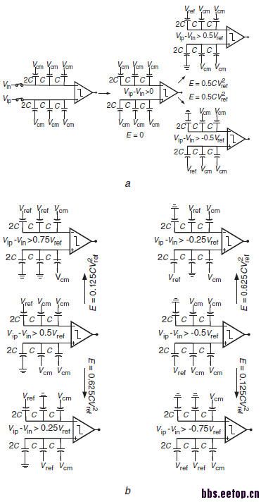

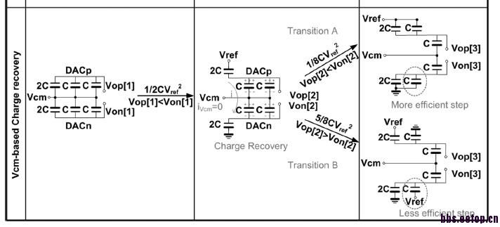

[求助] 关于Vcm-based charge recovery 和 MCS两种switching scheme 的疑问
发表于 2013-8-6 17:24:02 | 显示全部楼层 |阅读模式
有如下两篇文章第一篇 A 10-bit 100-MSs Reference-Free SAR ADC in 90 nm CMOS.pdf (1.73 MB , 下载次数: 120 )
第二篇 Merged capacitor switching based SAR ADC with highest switching energy-efficiency.pdf (173.54 KB , 下载次数: 115 )
其中一篇介绍了所谓Vcm-based charge recovery,Eavg=170CV*V
另一篇介绍了所谓merged capacitor switching (MCS),Eavg=85CV*V
我觉得二者电容阵列相同,switching的方法也是一样,图中所注前两次的转换能量也确实是相同的,为什么最终的平均能量相差2倍呢?
欢迎大家讨论。

发表于 2021-5-5 22:28:39 | 显示全部楼层
第一篇是双端,第二篇是单端。

发表于 2023-4-30 17:01:29 | 显示全部楼层
jack951967821 发表于 2021-5-5 22:28
第一篇是双端,第二篇是单端。
正解
