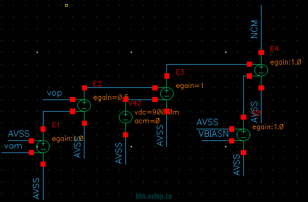

发表于 2022-9-8 20:10:33 | 显示全部楼层
lab20182015 发表于 2019-2-14 16:24
压控电流源怎么作为理想共模反馈使用呀?
NCM共模反馈值,vop,vom输出电压,VBIASN偏置电压

发表于 2022-12-23 15:36:27 | 显示全部楼层
请问这个偏置电压是如何定义的呢
