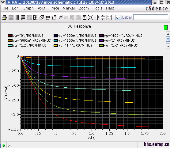

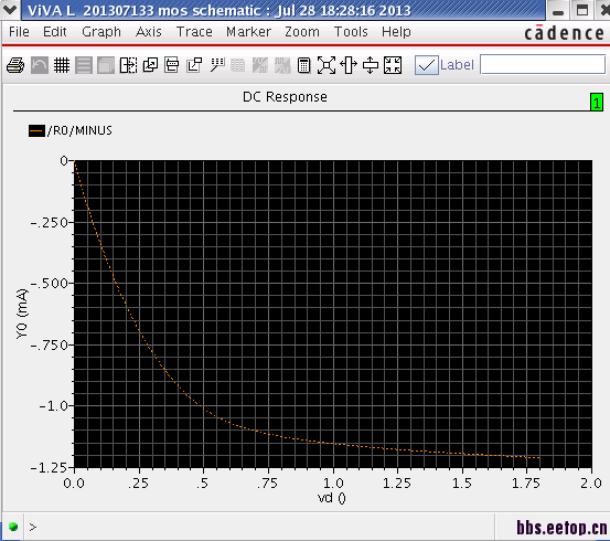

[原创] 为什么仿真出的传输特性为负值?
发表于 2013-7-28 18:32:23 | 显示全部楼层 |阅读模式
NMOS输出特性曲线
NMOS输出特性曲线
nmos输入特性曲线
nmos输入特性曲线

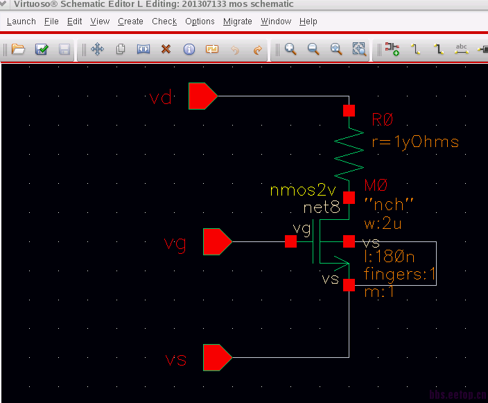

 楼主| 发表于 2013-7-28 18:34:58 | 显示全部楼层
原理图如下
发表于 2013-7-28 19:17:03 | 显示全部楼层
每个节点电流流进为﹢,流出为-;所以你的测试结果正常
发表于 2013-7-29 10:30:47 | 显示全部楼层
回复 1# lasang123
    这个是正常的吧,你查看MOS管的另一个端子的电流看看
