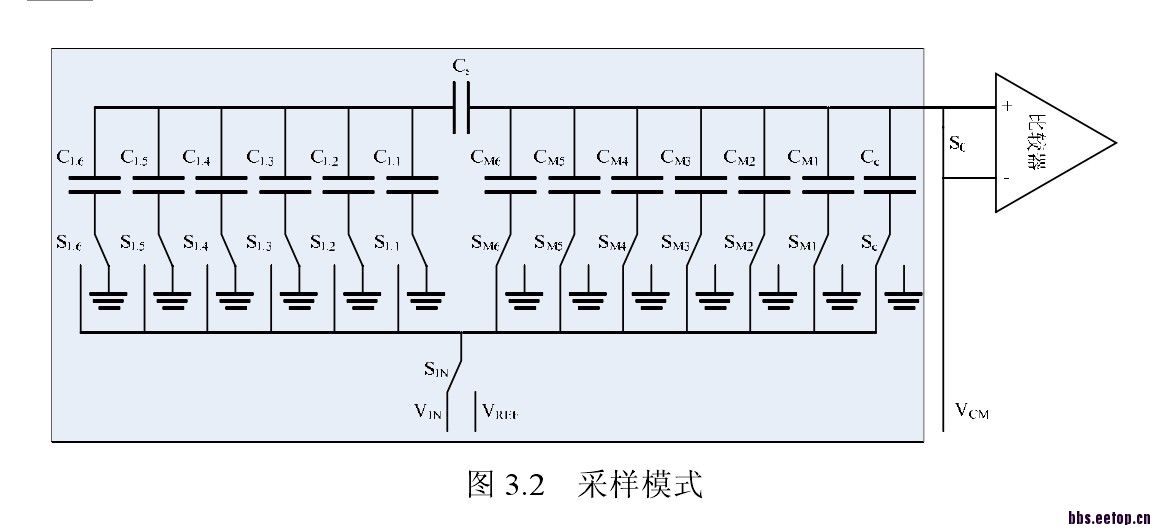

如上图所示一个12bit的SAR电荷分布DA电容列阵,由缩放电容C将列阵分成MSB列阵与LSB列阵;
我看了几篇论文,都是在采样的时候只将MSB列阵(包括一个“空LSB位”)的下级板接Vin,而LSB列阵的下级板都是接GND的;
由于缩放电容无法精确取值的原因,这种采样方式产生了 “满量程误差”‘
我的疑问是,为什么不在采样的时候将LSB的下级板也接到Vin进行采样呢?
这样一来不就完全消除满量程误差了吗?
我一开始自己的想到的原因是,由于LSB列阵与缩放电容串联中间的节点存在寄生电容,将LSB列阵也加进去采样会导致该寄生电容充上多余的电荷,产生采样误差;
不过后来我又想,这个误差跟用不用LSB列阵进行采样没有关系呀,都是存在的呀。
所以迷糊了,不知道有没有了解这个问题的朋友。希望能够给点意见帮忙解答,谢谢;

发表于 2013-7-23 20:26:54 | 显示全部楼层
我觉得是不是这样采样在电荷再分配的时候能够形成二进制权的关系,使得比较过程能够VREF,1/2VREF,1/4VREF……进行
发表于 2013-7-23 20:50:57 | 显示全部楼层
只用MSB阵列采样,LSB接地,为了缩放电容为单位电容的整数倍,而不是传统的分数电容,这样缩放电容匹配性更好

 楼主| 发表于 2013-7-24 15:37:37 | 显示全部楼层
回复 5# hgdsong
我就是认为:
将缩放电容设置为1C(单位电容),也可以用LSB列阵来采样呀,而且这样消除了满量程误差了。不是吗?
 楼主| 发表于 2013-7-24 15:40:35 | 显示全部楼层
回复 4# vlearner
   其实加上LSB列阵一起采样,再分配阶段还是呈二进制权关系的;而且还没用满量程误差。。仿真也是这样的

发表于 2013-7-24 16:54:26 | 显示全部楼层
回复 7# zhujihan
    其实楼主这篇我之前也看过,也存在你说的那个疑问,但是根据文章后面的推导,就以为是只能通过MSB采样才会在再分配的时候呈现二进制加权的形式,所以就没有深入的去想,LSB是否可以加入采样?楼主如果有确切的结论烦请告知我一下哈,谢谢!
