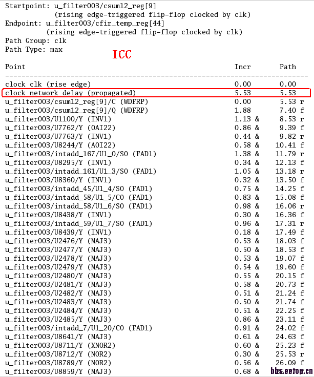

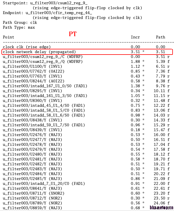

我还有一个问题就是在ICC里直接进行时序报告与提取的sdf进行时序报告,如图中,产生的时钟延时(红框内画出)为什么会有那么大差别,是因为它们各自软件的环境不同还是什么原因??

从你的报告看,PT读入的是SDF。
从signoff角度,PT读入的是从StarRC抽取的SPEF文件(可以分析SI,Noise等),若SDF文件,仅仅是返标的过程,只能看delay。
ICC和PT的报告不同建议你打开type_path full_clock_expanded,以及transition,capactiance等选项。比较具体cell,net的属性。
现在的PT和ICC版本,PT要乐观一些。

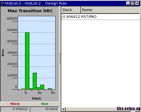

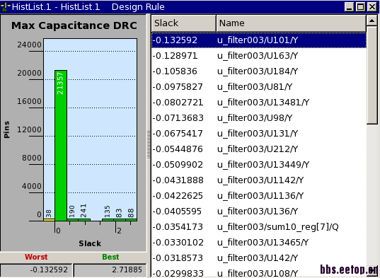

   我还想请问一个问题,我在ICC里面report_constraint -all_violators,没有出现max capacitor、max transition的design rule违例,而在用SPEF文件读入PT做静态时序分析后报告会有如下图所示的max capacitor、max transition的违例,而且max capacitor还是出现在内部的一些单元的输出端口,请问这是什么原因,有什么解决办法?? capacitor.png transition.png
