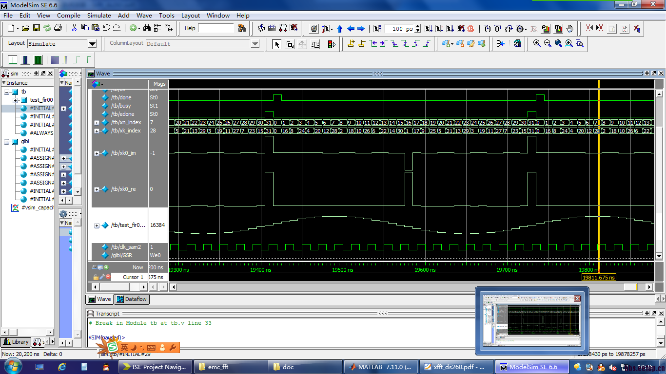

基本情况:xilinxstreaming32, fwd_inv为高,fwd_inv_we为高,scale_sch_we为低
1,
对一个正弦波采样,一周波采集32个点,将这32个数据存在一个ram
2,
FFTstart始终为高,使用100MHz的时钟循环读ram
我的问题是:
我采样的是单一的正弦波,输出为什么在xk_index131两处都有比较大的值?究竟根据该输出怎么确定输入信号的频谱,还是别的什么地方弄错了?

发表于 2013-6-24 19:40:01 | 显示全部楼层
图片看不清楚

对一个周期为32的正弦函数 sin(2*pi/32*x) 在 x=0,1,2..,31 处采样,得到32个数据点。对这32个数据点做FFT,得到的值的绝对值是:

的确是第1个和31个FFT值比较大,LZ的输出没有问题

因为你输入的是实数信号,所以结果是正确的。
plot(n*fs/a,magR_fix);把你的数据按这个画图就得到频谱了,其中n是0:31,fs是你的采样频率,a是点数32,magR_fix是输出变换复数信号的模值,abs(real+1i*imag).

我的意思是为什么会出现两个较大的点呢,不是一个点代表一个频率吗,既然我的信号是单一频率的,那么变换后的值也应该有一个点模值较大才对啊!!!
发表于 2013-6-26 09:29:38 | 显示全部楼层
哎 …… 对于实信号输入 FFT的结果 在0~Fs/2 与 Fs/2 ~ Fs 上是对称的。
你输入一个复信号 就能看出区别来了
发表于 2013-6-26 09:33:49 | 显示全部楼层
32个点 描述 一个周期 峰值 就是在 1 与31,描述两个周期就是在 2与30……………………
根据采样定理最高到 16个周期 ,是不是 很神奇?
 楼主| 发表于 2013-6-26 17:35:09 | 显示全部楼层
我看到过一个文章说Fn=(n-1)*FS/N,如前面所说的话,如果我根据变换后的结果判断信号的频谱时,只在0到N/2之间取值就可以了??
