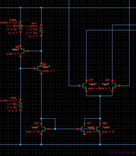

如图左边的部分,是一个与电源无关的电流镜,最左边支路的两个电阻是用来补偿温度系数的(和整个电路要实现的功能有关),目前Q65那个三极管是处在饱和区的,请问这样有什么隐患吗?就我目前的仿真结果来看,整个电路是可以正常工作的,但是这里我不大放心。

假设左边pnp管子Q1的基极为电压V1,流过发射极的电流为(VDD-V1-VBE1)/R1,
而流过集电极的电流为(V1-VBE2)/R2,好像这个电流是和VDD有关的啊?
发表于 2013-6-4 13:41:15 | 显示全部楼层
是几乎与电源无关的电流,应该可以调整使其进入线性区。处在饱和区,静态点很不稳定。Q65的基极电压不能再高点么?
 楼主| 发表于 2013-6-5 10:24:40 | 显示全部楼层
回复 2# math123
    这里的VDD是从另外一个变化的电源里稳压出来的,前面类似一个LDO的结构,所以VDD不怎么变化
 楼主| 发表于 2013-6-5 10:57:02 | 显示全部楼层
回复 3# jiang_shuguo
    因为工作电压只有2V,若要Q65进入线性区,至少需要2.1V的的工作电压,但是若是改结构,温度又不好补偿了,纠结啊
发表于 2013-6-5 10:59:28 | 显示全部楼层
回复 4# crown911
    VDD就算变化很大,偏置电流也几乎不变。
发表于 2013-6-5 11:04:52 | 显示全部楼层
你这个是什么电路?为何要电流温度系数很小的电流呢?电流变化对你有什么影响?振荡器?
 楼主| 发表于 2013-6-5 11:18:17 | 显示全部楼层
回复 6# jiang_shuguo
    VDD变,电流是会变得,流过右边电阻电流的公式是{[(VDD-2VBE)/电阻]+VBE}/电阻,是跟VDD有关的
 楼主| 发表于 2013-6-5 11:19:05 | 显示全部楼层
回复 7# jiang_shuguo
    一个带温度补偿的HALL开关,这里温度补偿的是磁场的反转点的温度系数
发表于 2013-6-5 11:31:22 | 显示全部楼层
回复 9# crown911
   I2= (VDD-(VDD-I1R1-VBE))/R2,I1随电源有一点变化,最后I2随电源变化很小,在"与电源无关电流范围内" 10%VDD变化,大约会引起电流1-0.5%变化。建议你先搞懂这个结构把。我还是觉得Q65可以线性工作
