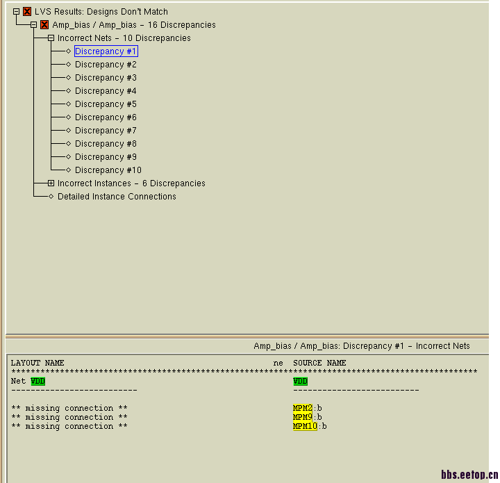

估計是沒畫body在PMOS的Nwell內?

回复 3# p5285070
    是的,应该在所有p管下铺一层Nwell,谢谢

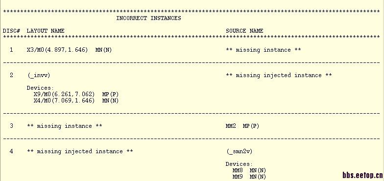

回复 1# caoweidong
    请问一下你的incorrect instance的问题解决了吗?怎么解决的?和我的问题类似吗?
