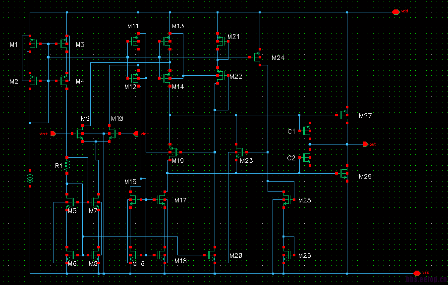

请问一下各位高手,谁能教教我这个图中的输出部分是如何实现轨到轨的?正负轨又是怎么回事?

目测不能够实现r2r,没有见过这种结构,你仿真一下试试

回复 1# nw19890623
当输入共模变化时,M27和M29的栅电压会同时上升和下降,上升到一定时候,M29会进入深线性区,输出会被拉到接近VDD,下降的时候M27会进入深先行区,输出会接近VSS,电压的上升和下降是通过控制M19和M23的电流实现的。虽然怎么控制M19和M23的电流我没怎么看懂
发表于 2013-5-30 13:16:58 | 显示全部楼层
这个结构难道不是传统的r2r结构吗?有差异吗(除了上面的电流源结构)?可以找hujising的书或者论文看看。

你这个是输出轨对轨,也是AB类输出
发表于 2022-7-17 10:08:16 | 显示全部楼层
的確是傳統rail to rail架構,
要輸出vdd時,M19 off, M23 triode,
要輸出gnd時,M23 off, M19 triode,
