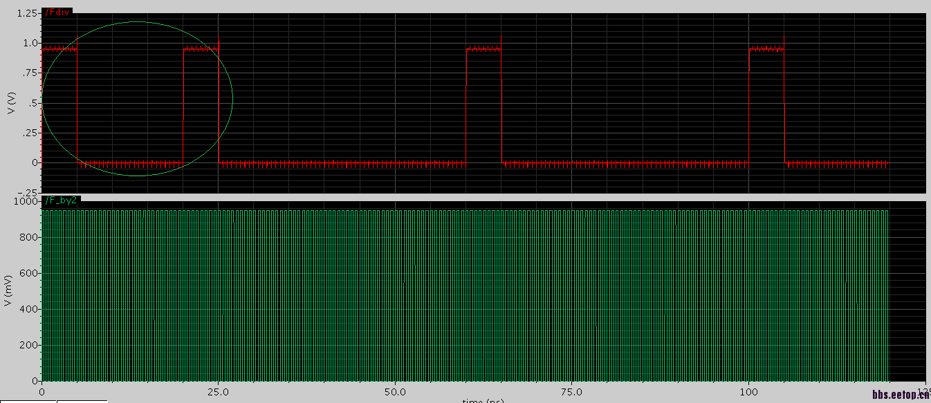

请问,扩展分频范围后的modular divider的输出波形的开始部分会有一段不想要的高频部分(见下图圈出),采用什么方法可以消除? QQ截图20130519203914.png

发表于 2013-5-24 13:03:56 | 显示全部楼层
Reset.
 楼主| 发表于 2013-5-24 19:41:09 | 显示全部楼层
回复 3# lwjee
   能具体点吗,你指的是在哪里加reset端?
发表于 2013-5-25 13:03:46 | 显示全部楼层
回复 4# hustcg
  方法很多,你可以把所有的DFF 都复位了。
