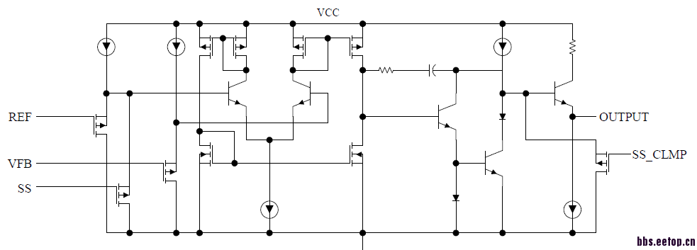

电路图在这:
http://sornsbydesign.webs.com/Amp_spec_example.pdf
有人了解底下这句话的意思吗?
"The PMOS transistor connected to the soft start(SS) input is sized slightly larger then the other PMOS buffers to provide for60mV of offset. This insures that the output voltage will remain below theminimum ramp level prior to the system powering up."
60mV 是怎么定义的?
为何这样就能使得 output voltage min. ramp level 以下?
这是用在 Switching Power Converter 的电路吗?

发表于 2013-4-10 07:54:16 | 显示全部楼层
回复 1# shaq
   系统失调电压VOS
发表于 2013-4-10 10:10:39 | 显示全部楼层
这是通过故意设置不同的W,引起输入电压的失调。
 楼主| 发表于 2013-4-10 20:03:02 | 显示全部楼层
请问"引起输入电压的失调"有何好处?
