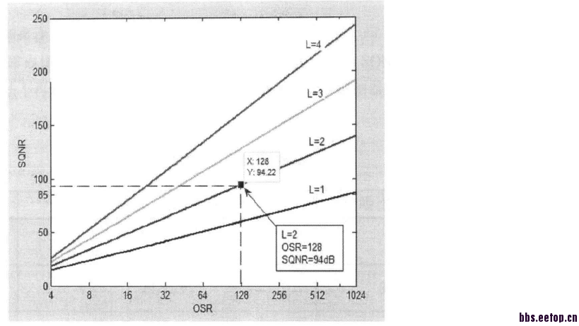

SQNR

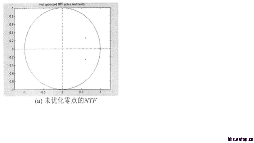

零极点

1.我看有一篇文献上面用MATLAB进行系统级仿真,其中采样频率是1.12e-6,然后信号输入频率是2*pi*(8/4096)X1.12e-6,信号最高输入频率是2*pi*(16/4096)X1.12e-6,能解释一下为什么是这个值吗?另外他设定的FFT计算点数是8192,这个值是依什么而定的?还有一些其它参数比如饱和电压摆率单位增益带宽等这些参数如何选择?
2.如何在MATLAB中绘制出信噪比和零极点图?是否得用一些特殊的计算函数?我下了一个SD TOOL工具包,但是里面貌似没有啊?怎么绘制呢?

回复 3# leapoo
    第一个图是经验图,不是用matlab绘制的,好像是understanding sd converter这本书上说的
