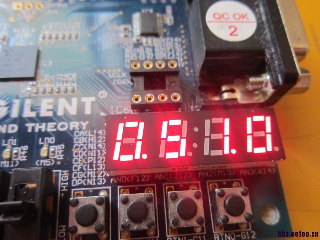

代码见附件,驱动的是共阳极4x8段数码管。
实践来看,在切换频率在5khz的时候,效果较好,
频率太快了会出现重影,太小了会闪烁。
seven_seg_led.rar (627 Bytes , 下载次数: 2 )

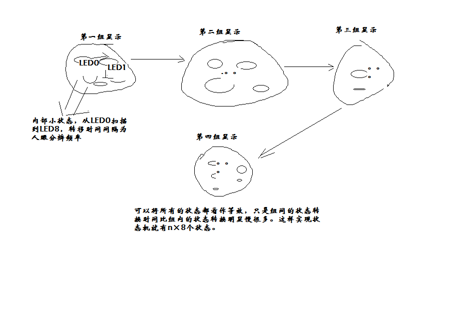

发表于 2013-3-9 18:05:33 | 显示全部楼层
回复 24# Synopsys-IC
你的代码看了下,大概明白你要的功能了。但是还是感觉你写的代码理解不是很清晰。HDL的所有代码是并行运行的。你可以通过仿真波形和综合结果来比对。
