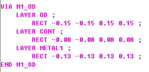

 楼主| 发表于 2012-12-14 16:00:20 | 显示全部楼层
回复 6# kred
    还有你说的ODlayer,是这个吗?
谢谢啦!

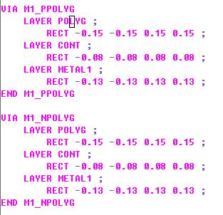

 楼主| 发表于 2012-12-14 16:09:58 | 显示全部楼层
回复 10# kred
    还有这样的:
不知道是不是你说的那个?
发表于 2012-12-14 16:19:27 | 显示全部楼层
LAYER OD
  TYPE MASTERSLICE ;
END OD
发表于 2012-12-14 16:48:58 | 显示全部楼层
回复 7# Alicezw
    不是不能用,而是不好用,需要手工设置很多东西。还是找数字后端同事要一个techlef比较好,整个流程会很顺畅。数字设计和模拟设计工艺文件当然不会完全一致,而LEF是给数字设计使用的,所以使用数字库文件比较好。
 楼主| 发表于 2012-12-14 17:13:22 | 显示全部楼层
回复 14# question23
谢谢您的回答!
不好意思,我知道你已经说得比较清楚了,但是我还是有一些疑问。
LEF文件是为了在Milkyway里面抽取FRAM View,用数字的techlef对应的东西一样吗?模拟是自己手动画的版图。
还有你说找后端要techlef是什么类型的?stdcell的?IP的?memory的?
因为之前都没有接触过,实在是搞不懂。
真的非常感谢您了!

发表于 2012-12-14 18:04:17 | 显示全部楼层
回复 15# Alicezw
    提取LEF的过程是从GDS到LEF,所以忘记Virtuoso吧。
TechLEF从stdcell 库中得到,数字后端的人都知道这个问题。
 楼主| 发表于 2012-12-14 20:35:56 | 显示全部楼层
回复 17# question23
    谢谢您的解答!您真是热心肠的好人。我再厚着脸皮问一点。
    您说提取LEF是从GDS到LEF,那在Abstract中还要导入techlef吗?
    techlef文件与LEF文件有什么不同,在内容和意义上?
    真的十分感谢您的帮助!!!
发表于 2012-12-14 20:44:23 | 显示全部楼层
回复 18# Alicezw
    1.abstract中新建一个库
    2. 导入techlef
    3.导入gds
然后一步步做
