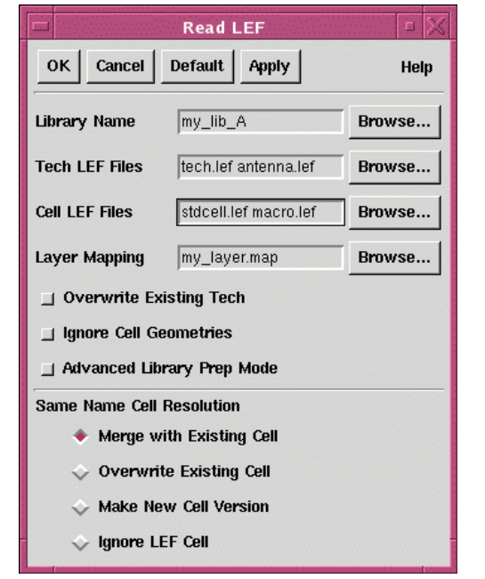

现在有sram lef文件,看了icc user guide,有用到antenna lef转milkyway库,
请问是否要用antenna lef?什么时候要用到?sram 也是有antenna lef 文件的!

    Tech lef 是否是填入也要antenna lef呢?
   还有,我用的是smic 0.18工艺,里面有两个antenna lef, 我看了一下,除了开头一小段有差别,其余的是一样
   请问这两个antenna lef有什么区别?

   我是用read lef 转的,有tech lef 这一项。是否应该用tech lef 加上antenna lef?

    加在tech这个选项上试过有问题吗?我觉得应该加在cell lef后面,以前我做的时候有两种方法:
将ant lef整合到cell lef一起;利用ant lef转化成ant clf,然后load clf文件。直接用ant lef没试过
可以看下Milkyway User Guide
 楼主| 发表于 2012-12-13 10:22:22 | 显示全部楼层
回复 9# xjg@hmes
    呵呵,是啊,刚刚试过了,确实tech lef 只能添加一个lef 文件,cell lef 可以添加两个,我把sram antenna lef 添加在cell lef上。
