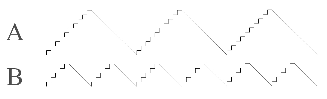

如图的两种PFM输出波形,上升和下降的斜率都一样,上面波形A纹波和周期为波形B的两倍,那这两种PFM效率有明显区别吗?谢谢!
注:两种波形的充电时间占周期的时间比例一样,图片请点击放大查看

频率增加对效率的影响是不是主要考虑功率管的开关损耗呢?

我也偏向于这个看法,还有影响的就是PFM电路本身的开关速度(不包括功率管),但这个影响可能是轻微的。
如果你的看法成立的话,那纹波和效率成正比的说法不是被否定了吗
发表于 2012-11-7 08:54:28 | 显示全部楼层
但是从实测的结果来看,开关频率对效率的影响要比纹波对效率的影响大很多~~~

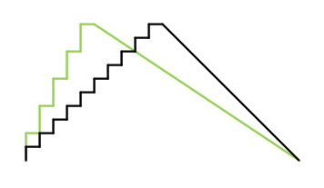

 楼主| 发表于 2012-11-7 23:19:03 | 显示全部楼层
bsaqycx 发表于 2012-11-7 08:54
多谢指点,例如下图中,将每次PFM开关充电增大,每周期开关次数从10次减少为5次,这样应该能提高效率了吧?
发表于 2012-11-8 09:20:17 | 显示全部楼层
转换损耗是减小了,但PFM开关充电增大的过程没有增大损耗,效率就会提高点。

谢谢,问题已解决
