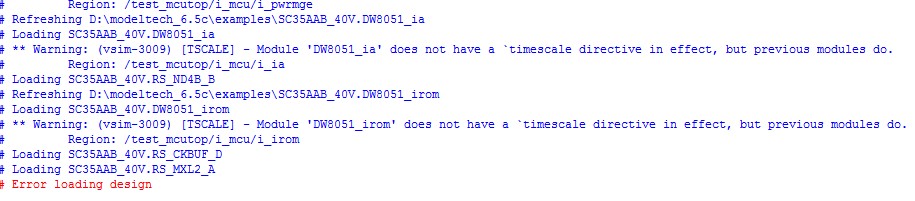

发表于 2012-8-8 16:05:21 | 显示全部楼层 |阅读模式
i
i
error
error

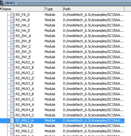

这个门是出现在rom里的,我把代码写到rom里,打算流片后作为硬逻辑使用。rom写在top模块的最底下,仿真的时候其他模块都通过了,唯独这里出现了这样的问题。modelsim进行综合后仿真,在加载某个门的时候出现error loading design,但是库里的确有这个门求指导~
 楼主| 发表于 2012-8-9 21:21:36 | 显示全部楼层
哦,原来是因为忘了把sram.v加进去。。网表文件里的sram只有端口说明。

回复 5# lvyisu123
    恩,楼上说的对,就是因为缺了一个ip核:sram
