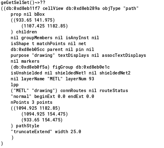

学习skill中,基本语法看的差不多了,但始终不明白,在版图中的cell、金属线、等等这些用到的东西的基本属性是什么。
(比如说:一条path走线 它的层次属性是怎么定义的 坐标是怎么定义的啊 等等)
不知道我把问题说青春没有,反正我的意识就是,我知道了语法,但不知道怎么去获取或给予一个东西各个属性。或者说不知道它各个属性叫什么名。
求大神指教,也不知道那有相关文件啊。

回复 3# ptadx
    你看看 skdfref.pdf中的Database Access,应该就明白了

其实不管path,rect还是polygon,虽然属性很多,但我们只需去控制少部分属性就行
比如path,我们需要给定他得points、layer、width
rect只需给定他得bBox、layer
用path为例,可以用rod和db两种方式实现如下
dbCreatePath(?cvId  cvId
                         ?layer listist("layer" "drawing")
                          ?width width
                          ?pts  list(points))
具体可以去看ROD 和db相关的说明文档,我家里电脑没有相关资料,所以上诉可以有错
发表于 2012-11-17 23:57:28 | 显示全部楼层
dbCreatePath(cvId list("layer" "drawing") list(points) width)

发表于 2019-5-24 17:19:14 | 显示全部楼层
回答楼主的问题,想在脚本中看到一个图形或者instance的属性,直接用命令geGetSelSet()~>??就行。
例如,选择一个path
回复 支持 2 反对 0
