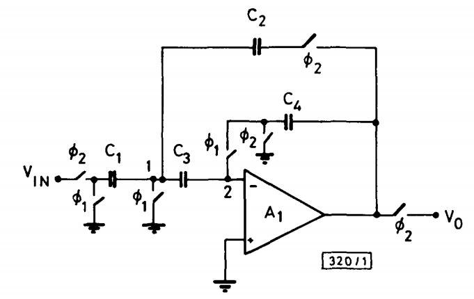

各位,小弟开始设计SC filter,这里有一个基础的SC integrator,出处是'Reduction of finite-gain effect in switched-capacitor filters'-1985.具体积分器如下图

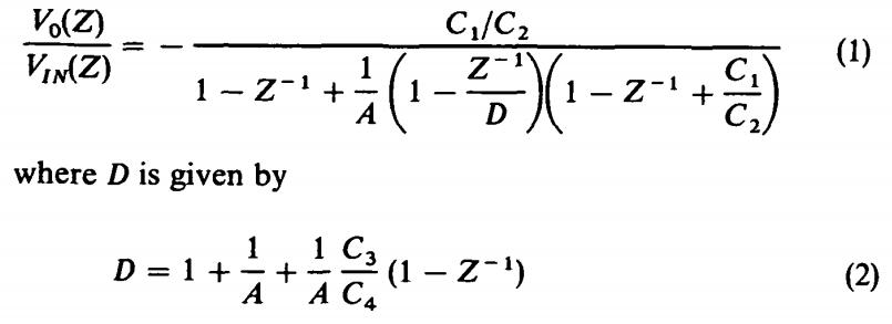

作者给出的传递函数是
利用电荷守恒,尝试分析之后还是得不到他的结果,希望有相关经验或有兴趣的朋友尝试分析看。论文见附件。 04250650.pdf (291.25 KB , 下载次数: 266 )
