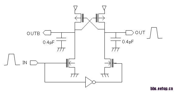

下图是一个最一般结构的level shifter
可以是2V到5V电压的转换
也可以是5V到2V电压的转换
我的问题是:为啥它工作的worst case情况是 nHpL temp=-40degC  ?
好像是个很简单的问题。
我怎么想不明白呢?

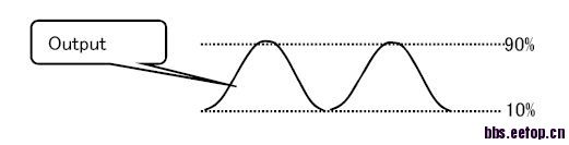

您是针对哪个Spec说他的worst case?

在这个情况下n mos管的阈值高,p mos的阈值低,在低温下翻转点较高,很容易使得输入为2的时候,不足够使得level-shift的翻转电压使得5V跳变成“0”

针对的SPEC是,levelshifter可以翻转。输出电平可以在电源电压10%到90%的范围内翻转。
如下图所示:

一般是低到高吧,高到底就不要这么复杂了

在这个情况下n mos管的阈值高,p mos的阈值低,在低温下翻转点较高,很容易使得输入为2的时候,不足够使得l ...
linxin3@163.com 发表于 2012-7-11 21:15
hello, Linxin3
多谢您的回答哦。
对于“NMOS阈值高,不好翻转” ,我可以理解。
对于“ PMOS阈值低,不好翻转” ,本人愚钝,我不太能理解。
能不能再具体地再解释一下啊??
 楼主| 发表于 2012-7-12 13:21:29 | 显示全部楼层
一般是低到高吧,高到底就不要这么复杂了
semico_ljj 发表于 2012-7-12 12:57
hello,semico_ljj
您说的没错哦,
一般是从低到高的转换需要用这种levelshifter
如果是高到低的转换,一般用两个普通的非门,就可以实现转换了。
