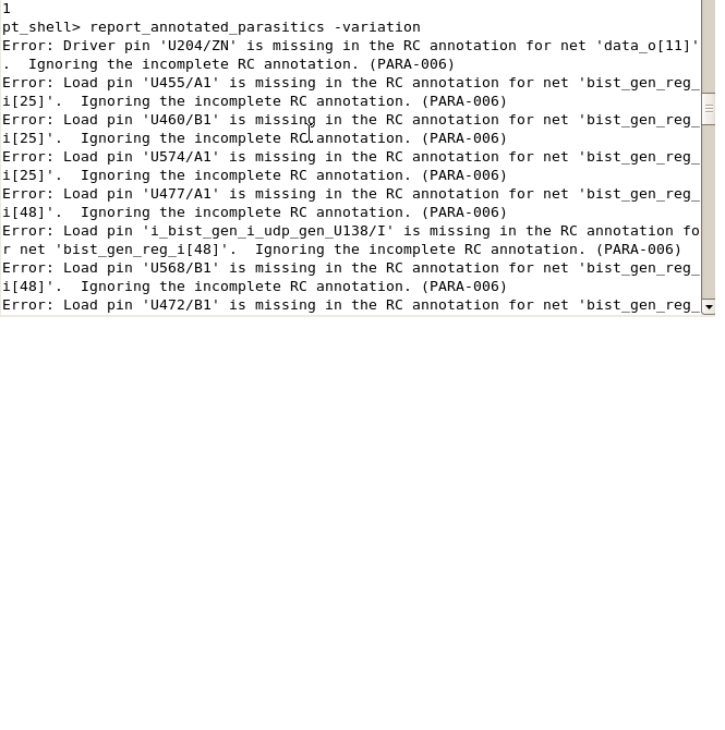

各位大牛,用star-rcxt提取的spef,在pt中反标出错,见截图,不知是因为啥?望指教啊。谢谢!

应该是抽spef用的netlist和pt用的netlist不是一个版本的。
