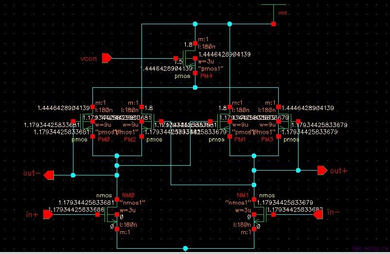

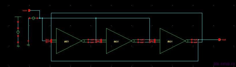

最近在做一个压控振荡器,环形的原理图和symbol见图 老是不能起振,调参数又不会计算,请问各位有什么好建议吗

应该用AC仿真确保环路增益及相位满足要求
发表于 2012-5-31 17:00:59 | 显示全部楼层
pmos管的衬底需要接到最高电位,你别当nmos用了,振动器仿真trans的时候step设置小点,如100p,或50p
